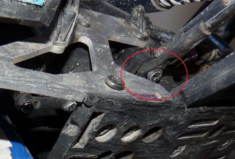

cedrikelectrik
Messages postés : 14
MessageSujet: Re: [demande d'aide] Barres avant qui sautent   Sam 31 Oct 2015 - 3:52
Sur mon savage XS J'ai exactement le meme probleme  ces biellettes de direction : elles sautent sans arret .
Et la derniere fois je ne l'ai pas retrouvée donc finis le run !
J'ai vu que HPI en vendait en acier : 108074 - ENS. BIELLETTE DIRECTION ACIER
Mais en ce qui me concerne qu'elles soient en acier ou pas  c'est egal c'est la fixation qui m'importe et celles ci se clipsent.
Et justement cela se deboite tout le temps.
Sans changer completement de modele de barre, ne connaissez vous pas un systeme pour eviter que cela se detachent ?
Merci et a bientot
Ced
ci joint photo des biellettes
Maniaxx
Messages postés : 554
Age : 22
MessageSujet: Re: [demande d'aide] Barres avant qui sautent   Sam 31 Oct 2015 - 7:12
Salut!
La seule solution pour que ces bielles ne sautent plus c'est de prendre celles-ci
Là tu seras sûr que ça bougera plus! Wink

cedrikelectrik
MessageSujet: Re: [demande d'aide] Barres avant qui sautent   Sam 31 Oct 2015 - 10:05
Merci beaucoup.
Cela va changer mes sorties. Finis de passer montemps à chercher la barre manquante plutôt que a rouler.
Je vais les commander .
Bonne journee
