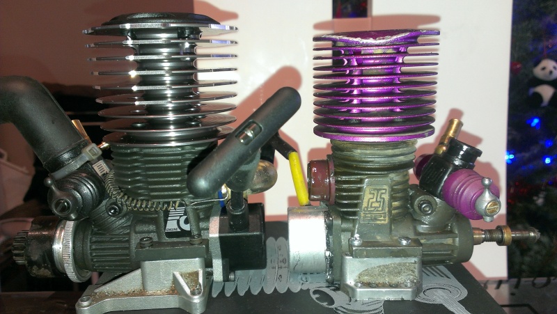

tecmec66
Messages postés : 31
MessageSujet: Re: [tecmec66] savage châssis "handmade"   Ven 4 Jan 2013 - 18:29
salut à tous,
ca y est, mon nouveau moteur est arrivé aujourd'hui Twisted Evil
voila la fameuse boite tant attendue
et le moteur bien au chaud
petite comparaison avec mon ancien s25
je viens de faire son premier plein en statique. Sa température est montée à 80° environ.
Par contre, il a une comprétion énorme et j'ai du mal à le démarrer au lanceur affraid
voila, la suite du rodage demain peut être....

Messages postés : 643
MessageSujet: Re: [tecmec66] savage châssis "handmade"   Ven 4 Jan 2013 - 23:45
Il a pas l'air mal ce moteur et c'est clair qu' côté du S-25, y a pas photo Rolling Eyes
Par contre, il devrait aussi être plus gourmand Wink
