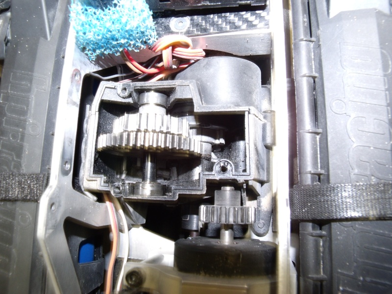

| Sujet: Re: "Flux Pro-Savage_Black/Silver" by RCsotrop Dim 3 Fév 2013 - 19:20 | |
| Salut la team, Suite a une sortie dans les dunes aujourd'hui j'ai explosé ma boite, bien sur le pignon intermédiaire et le pignon de sortie Mais alors que des morceaux Le pignon 32 Et le pignon 29 Le gros dégât, demain je vais démonter le boite entièrement pour vérifier le différentiel Parce qu'en ce moment tout est bloqué Il va falloir commander du renforcé si quel qu'un a un tuyau (lien) je suis preneur En sachant que le pignon 44 et les deux jumeaux supérieurs sont déjà en hard Merci, RC' _________________ |
JCLCL’optionnite aigue Messages postés : 1019 Age : 49
| Sujet: Re: "Flux Pro-Savage_Black/Silver" by RCsotrop Dim 3 Fév 2013 - 19:25 | |
| Salut, et ben c'est de la soupe de pignon... Rajoute un peu de sel, c'est un peu fade sinon..... . Elle a explosée sur une réception de saut ou sur une accélération? Tchuss!!! |
| Sujet: Re: "Flux Pro-Savage_Black/Silver" by RCsotrop Dim 3 Fév 2013 - 19:29 | |
| salut, de la bouillit pourtant on voit pas trop de sable dans la boite je doute que cela soit due au sable vieux tes pignons ? _________________ |
| Sujet: Re: "Flux Pro-Savage_Black/Silver" by RCsotrop Dim 3 Fév 2013 - 19:34 | |
| Re, Je me suis aperçu a l’atterrissage d'un jump même en pensent que la vis du pignon moteur avait foutu le camp, car ca moulinait dans le vide et le savage a arrêté net sur place Ce que je peux dire c'est a la sortie de la bosse je lui ai collé les gazes a fond pour le salto Trop violent peu etre Pas si vieux que ca les pignons, mais encore d'origine RC' _________________ |
| Sujet: Re: "Flux Pro-Savage_Black/Silver" by RCsotrop Dim 3 Fév 2013 - 19:35 | |
| a voir pour les HD 's mais sont-il vraiment meilleurs que ceux d'origine _________________ |
| Sujet: Re: "Flux Pro-Savage_Black/Silver" by RCsotrop Dim 3 Fév 2013 - 19:37 | |
| Yop, Ah bah, quand même !!!! C'est le maillon faible désormais, la boite 6S ou 4S ? Rien ne sera jamais plus renforcé qu'une pièce à la RC Bab' _________________ |
| Sujet: Re: "Flux Pro-Savage_Black/Silver" by RCsotrop Dim 3 Fév 2013 - 19:40 | |
Savage_du_02L’optionnite aigue Messages postés : 579 Age : 33
| Sujet: Re: "Flux Pro-Savage_Black/Silver" by RCsotrop Dim 3 Fév 2013 - 19:44 | |
| Salut, Il y a bien ces pignons là renforcé mais DJ les a déjà testé, c'est encore plus mauvais qu'à l'origine Ps : quand j'y pense tu es déjà la DJ |
