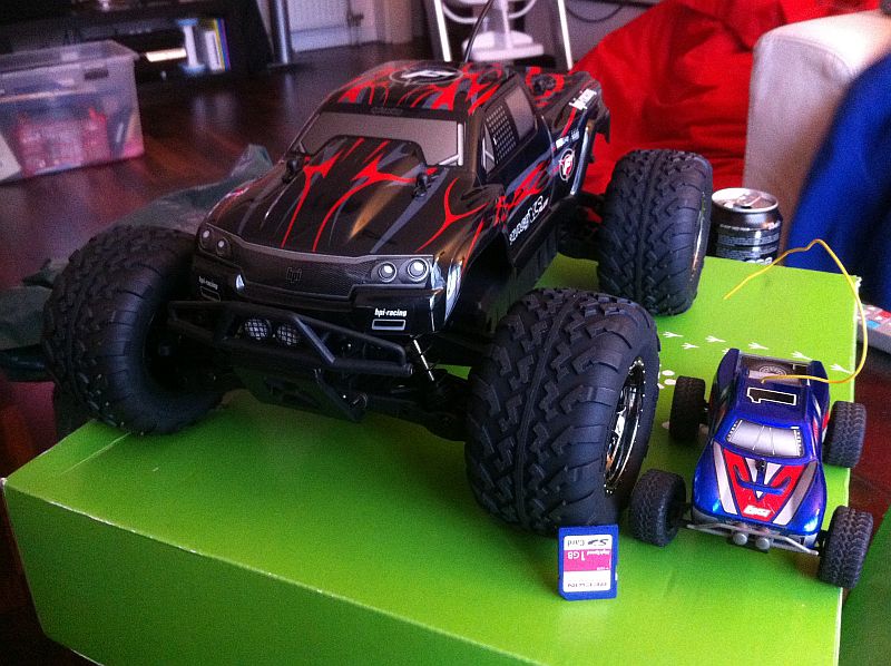

Bonsoir, alors le père noël est passé avec un gros carton : Savage XS Flux.
Mais voila déballage, je resserre les 2-3 vis, je fais tourner les roues à la main et là, je trouve que la transmission fait un bruit bizarre. Je décide d'y installer une batterie et de régler le récepteur. Je précise depuis le début le savage est en position "garage" (sur élevé, les roues ne touchent pas terre). Légère accélération et voila que le moteur tourne dans le vide !! les roues ne tournent pas ... comme si le moteur n’entraînait pas la boite de transmission ...
Au final je vais le retourner au magasin je pense.
Sinon une photo de la bête comparé à une carte SD et un micro truck LOSI
Savage XS FLux Bad Trip Photo
