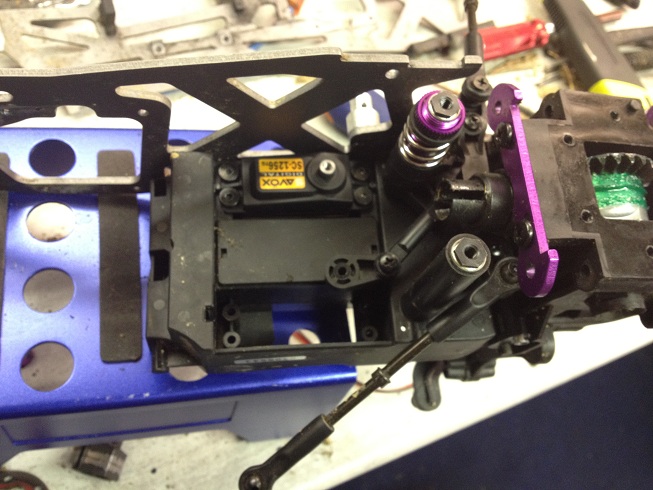

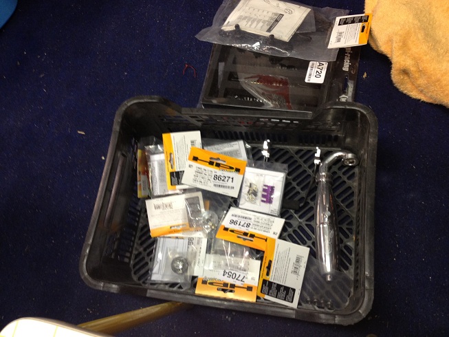

Voila ce que j'ai recu durant la semaine
2 servos savox , un de 20 kg et un de 12kg , le 1258 tg et le 1256 tg
Voila j'espere qu'ils seront plus solides que les power hd
poigné option integry
Quelques pieces de ma boite qui etait voilées , mon kit frein inox, roullement pour la direction

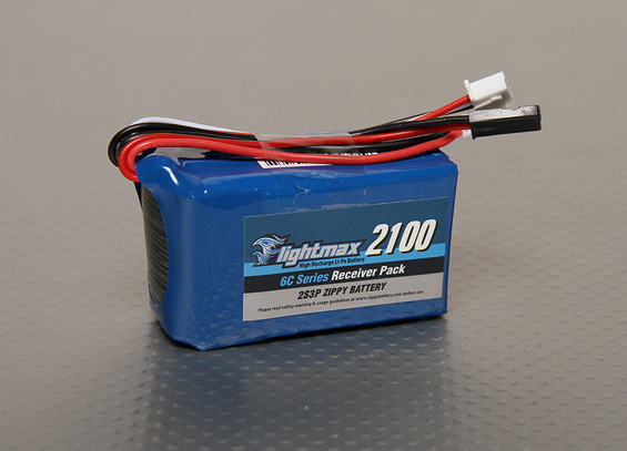

mais pourquoi n'avoir pas pris des "1268" Question
car avec ces derniers, tu peux alors passer
en accu de réception "lipo 7,4v 2100mah" et aussi de 13 à 27 kg
et encore plus rapide ".11 s", en plus il ne pèse que 94 gr.
Perso, c'est ce que j'ai sur mes XL et c'est génial.
Je peux rouler toute une journée,
et cet accu est à peine à la moitié de sa décharge.

petite envelope recu aujourd'hui !!

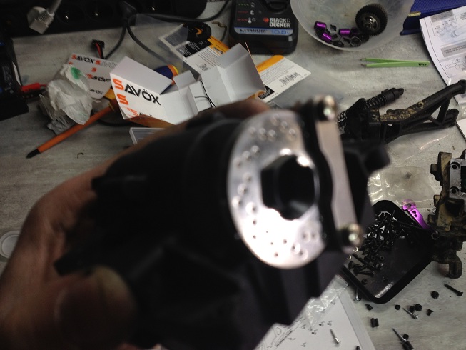

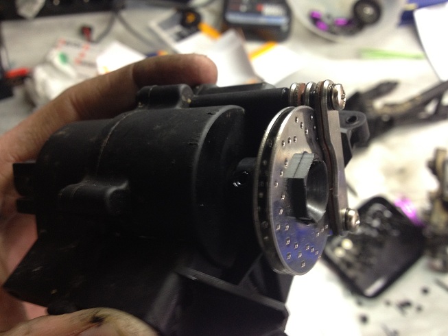

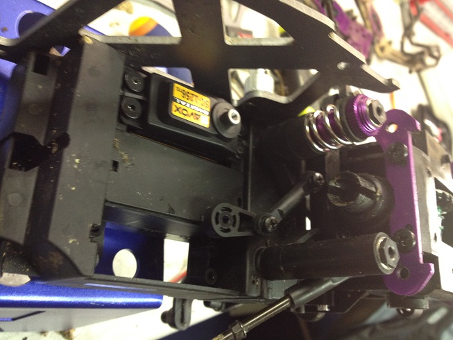

Salut a tous donc voila c'est parti , alors remplissage des amortos av en 500 et ar en 800
pose des disques ,pose des servos dir et gaz/frein, du sauve servo renforcé , des roullement pour la direction
il me reste la pose des amortos , de la transmission , de la tringlerie ofna (il me faut d'ailleur des images je vais voir sur le fofo si il y en a car pas de notice) , remontage complet du moteur avec huile spéciale remontage , pose de la weel bar .
