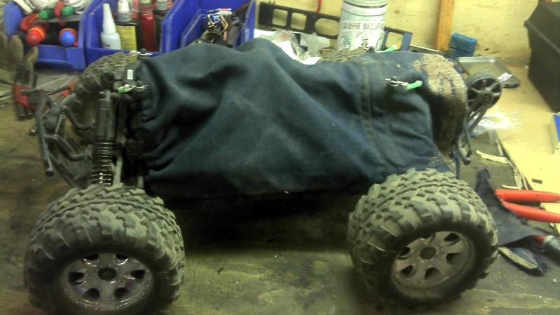

dure journée pour le flux mais pas de casse a déplorer
la température est négative , la boue est gelée sur la carro
heureusement je lui est mis une protection fabriquée a partir d'une guettre .
Messages postés : 5877
MessageSujet: Re: savage flux 1450KV by akrapovic   Dim 18 Nov 2012 - 19:49
Salut akrapovic73 Wink
Et ben Surprised on ne voit même plus la couleur de la carrosserie Twisted Evil Tu as du bien te faire plaisir Exclamation
Pourquoi tu as ficelé la carrosserie au savage Question
akrapovic73
Messages postés : 573
MessageSujet: Re: savage flux 1450KV by akrapovic   Dim 18 Nov 2012 - 20:07
en fait la ficelle c'etait pour tenir ma protection bien fermé, sous le flux.
il faut que je couse du scatch.
j'ai essayé cette protection mais elle est trop fragile pour mon utilisation Twisted Evil .
j'ai aussi remplacer la couronne et le pinion par du robinson en 44/19.
je travail sur un moyen pour renforcer les jantes au niveau des hexagones, pour eviter qui se déforme .
je pense collé une rondelle cuivre autour de l'hexa avec de la colle epoxi bi composant:

Il me semble qu'il y a un post qui regroupe les photos des Savage lesz plus sales dans Le Bar, tu devrais y ajouter le tien Akrapo Laughing
Aurel, je pense que la ficelle sert à éviter que la protection ne frotte trop par terre non Question

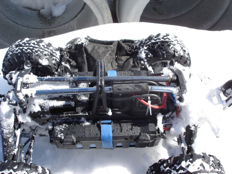

MessageSujet: Re: savage flux 1450KV by akrapovic   Dim 17 Mar 2013 - 11:23
sortie dans la neige durcie, le terrain est lissé, le savage peut ouvrir a fond, un régal Twisted Evil
j'ai pu vider 12 pack de lipo, en chargeant au terrain avec une batterie auto et mon chargeur 1000w
la protection est indispensable
sont efficacité est très bonne
petite casse a déplorer sur une reception de saut, une noix en sortie de boite ar:
une video est a venir
