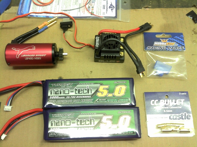

un peu de news , j'ai décidé de remplacer l'électronique de mon savage afin de le fiabiliser.
la technique consiste a diminuer l'ampérage absorbé par le moteur mais sans réduire sa puissance, en augmentant la tension ( P = U x I ) .
je me suis aidé de ce lien :
http://www.modelisme.com/forum/auto-materiel-electrique/149391-le-1-8eme-tt-brushless-mode-demploi.html
étant électricien j'ai pas trop de difficulté a comprendre scratch
pour choisir le KV du moteur j'ai fait ce calcul
en 4S : 2200kv x 16.8v = 36960 tr/min
en 6s il me faut 36960/25.2V = 1466 KV
avec un 1466kv en 6s j’aurais donc la même vitesse de pointe qu' un 2200kv en 4S scratch en consomment moins d’ampère car la charge (puissance )est identique .
voici ma commande ( tous sa sans douane en livraison eco )
les lipos qui vont bien
8C en charge maxi , meme si je pense pas dépasser les 2C
l'autre aventage de diminuer l'intensité est de pouvoir choisir des lipo moins performante donc moins chéres Cool
voila le montage dans le prochain episode geek
