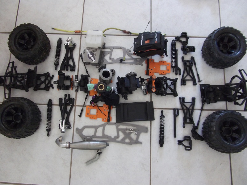

Bon histoire de vous mettre l'eau a la bouche je vous résume le programme savagistique de septembre :
*Gros nettoyage/entretien
*Entretien différentiels ( + enlèvement de vis foirée!)
*Remplacement de tous les roulements par ceux en céramique ( roues, diffs, moteur...) En chantier
*Montage des triangles RPM! En Chantier
*Montage des fusées ar monobloc! En chantier
*Changement des axes amortisseurs, tous tordu! ( je parle de ceux qui fixe l'amortisseur à leur support) En attente de livraison
*Ajout de roulements au sauve servo! En attente de livraison
*Changement de tous les cardans et noix de cardans par un kit XL .Je suis le conseil des Lyonnais AureleTT
Savage 69 Very Happy ! ( Du coup il étaient tous tordu après la sortie blase ..) En attente de livraison
*Changement de tous les joints de carbu'
*Commande de carburant RB 30%, huile pour filtre RB, Bougie, et peut être des amortos' Innovative rc, mais je n'ai pas eu de réponse à mon mail, on verra!

MessageSujet: Re: Savage de Matthetalri !   Mar 4 Sep 2012 - 17:59
Salut Matt Exclamation
Beau chantier en perspective Surprised
Tu t'en es sorti sans trop de difficulté pour ton diff Question
J'attend ton retour sur les roulements céramique Wink
Pour les axes d'ammortisseurs, moi je les redresse à la pince car quasiment à chaque sortie, je les tord Laughing au pire, gardes moi les vieux Wink
Les roulements pour le sauve servo sont bien Exclamation tu as mis le ressort HD Question
Tu verras, avec le kit de cardans du XL, tu vas être tranquille un moment Exclamation

Pour le diff, je l'ai chauffer au décapeur thermique pour le frein filet, et comme j'avais déja fait une entaille avec le dremel sur la vis, j'ai pris un petit plat et j'ai tourner un tapant avec une pince, c'est venu très doucement mais c'est venu! Direct changement des 4 vis et j'ai pu mettre les joints papier qui manquaient ( j'aurais du faire le remplissage après car je vais devoir les ouvrir à nouveau pour les noix de cardan de sorti de diff!) quel tache
Les roulements sont direct pasés au cogélo pour qu'il passe sans soucis dans les fusée alu.
Ils m'ont l'air plus léger, mais j'ai rien pour pesé de petits pièces
( Jai 5 roulements de roues d'origine sur les 8 de mort !!! affraid )
Pour les axes, je te les mets de coté no problemo!
J'ai ce ressort http://www.leboncoin.fr/sports_hobbies/285189589.htm?ca=22_s , je pense que c'est l'HD
J’espère que ces cardans valent le coût, car après tous ces changements, je n'achète RIEN avant un bon moment parce que la j'ai craqué sevère!!
Thanks!!

Petit détail sur ta dernière photo :
Tu auras du mal à mettre tes biellettes avec tes fusées monoblocs Exclamation
Bien cool pour ta DX3 cheers C'était dommage de t'en priver Exclamation

Lulu!
Oui pas faux pour les biellettes, j'ai tous mis en vrac par terre Razz
Ouai claire que je suis content pour la spektrum, parce c'est vraiment rassurant tous ces réglages possible, et ça me fesait ch*** qu'elle dorme dans le garage! Smile
Bon vite vite dépêche toi le facteur!! bounce
Matt'
