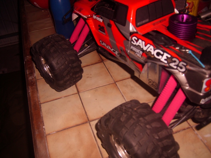

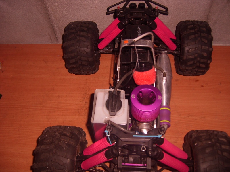

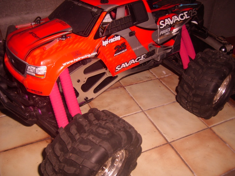

| salut tous le monde!!! j 'en avais marre de netoyer les amortisseurs apres chaque sortie,j ai donc opter pour des chaussettes d' amortisseur fabrication maison qui ne m' ont pas couter un centime. (tissu recuperer sur un vieu mayo de bain trop petit de ma fille,du file,une aiguille, et le resultat est pas degeux a mon gout voici des photos: Merci... |

| Salut, Bien astucieux tes chaussettes Nous sommes également quelqu'un à avoir adopter cette solution sauf que nous les avons payé A la longue, elles s'usent un peu avec le frottement des ressorts mais bon Tu as également une autre solution, il existe des protections de tige en caoutchouc que tu mets directement sur les tiges : bien utile contre le sable Perso j'utilise les deux et j'en suis assez satisfait au niveau de l'entretien des amortos Bien vu aussi, l'inversion des vis de fixations supérieurs des amortos, cela t'évite de percer ton réservoir en cas de réception foireuse Par contre, tu ne protèges pas ta culasse Babou |

| merci les modos pour te repondre babou;je ne sais pas quel est le meilleur moyen de proteger ma culasse ps:desoler FREDSCHEU |

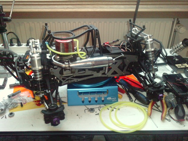

| Salut Carlito, De rien,je suis la pour vous guidez.. Pour protéger ta culasse,voici le meilleur moyen: (Photo de mon savage). |

| salut FREDSCHEU merci pour ta reponse mais ca doit etre lourd et il faut réausser la carosserie ou la decouper ce serait possible que tu me montre une photo de ton sav avec carosserie et roll cage? merci encore carlito |

| Sujet: Re: savage 25 4.1 stock de carlito40 Ven 22 Avr 2011 - 13:36 | |
| Salut.. Ca ne pèse rien,c'est du plastique!! Une découpe est nécèssaire.. Je t'invite a regarder la présentation des savages de nos membres, tu verras que beaucoup ont optés pour ce systéme.. |

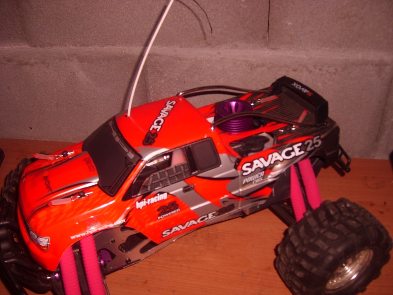

| salut tous le monde mon vendeur n a pas de roll cage en stok , j ai donc improviser et j ai penser a ca: pour l instant c est juste fixer avec des rislant;j ai tester et cest bien costaud et pour le look je pense que sa envoi pa mal pour ma carro d origine.. l incoveniant c est que sa sert a rien si je roule sans la carro ca ne remplace pas une roll cage.. carlito |
