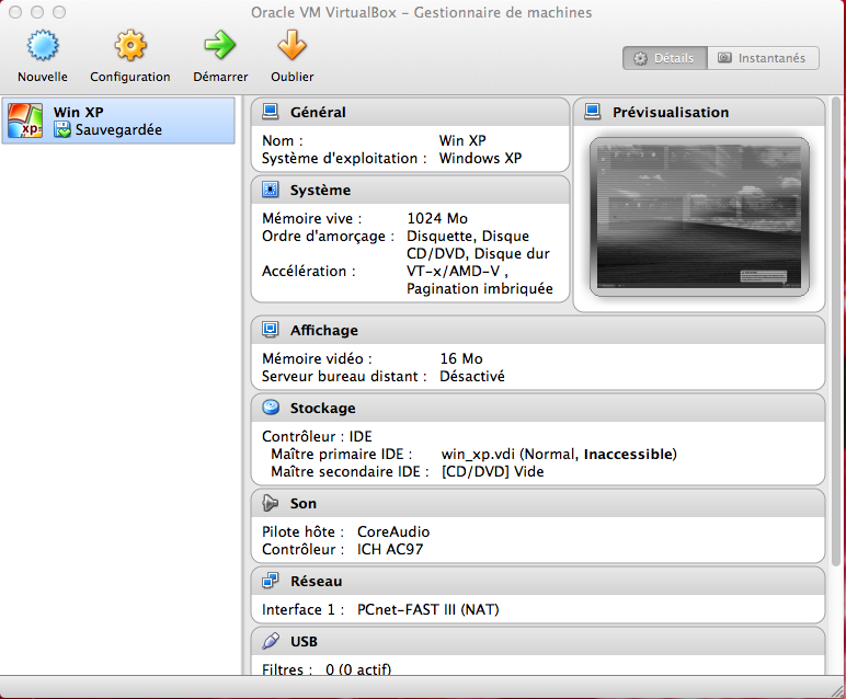

| Salut Gicab, Je viens de découvrir ton post et ton Sav du coup... Il est très réussi Je reviens sur deux trois trucs que j'ai lu dans ton post... J'ai vu que tu as un PC mais tu peux faire tourner un XP sur ton mac et sans Bootcamp... Il te faut un logiciel de virtualisation. Comme d'habitude avec les logiciels, tu en as de gratuits et d'autres payants... Je te conseille VirtualBox qui est gratuit et fonctionne très bien ! Une petite capture... Et pour ton axe arrière qui a tendance à se tordre facilement... Tu as ça : Ils sont en titane et font pile poil la taille qu'il faut pour l'arrière car ils sont trop petits pour l'avant avec le hub qui englobe le triangle... Monté sur un mon FXB... Voilà j'arrête de polluer ton post avec mes photos... En tous cas beau boulot @+
