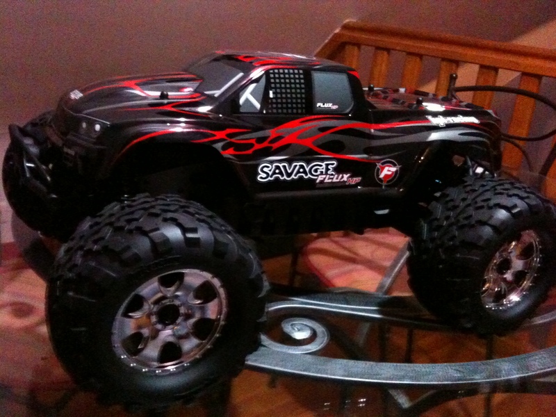

Salut a tous,
Alors aujourd’hui  je vais enfin vous présenter mon savage sorti de boite tous d'origine  Exclamation
Liste des options installé Cool
-passage en XL
-carrosserie XL
-moteur 4082 1450kv en 6S
-amortisseur alu bigbore hpi
-pneus big joe 2 sur jante F-11 proline
-servo savox SC-1268SG 25kg 0.11s Métal
-ubec castle
-skid centrale
-bras supérieurs réglables
-kit roulement céramique
-diff 29/9
-pignon boite renforcé 18-23
-remplacement des 4 bagues de direction par des roulement
Le voici aujourd’hui buzz

pourquoi tu change les amortisseurs ?
ce du flux son pas mal
yvou911.

salut c'est vrai que les amortisseur flux sont simpa mais les hpi big bord Laughing mais 80euro en moyenne ....
ton petit savage flux me fait vraiment envi les enciens avec coque rouge noir (l)
tu la payé combien sans indiscrétion ?
mouyou
Hugo
Messages postés : 108
MessageSujet: Re: Savage Flux de Hugo.   Mer 22 Déc 2010 - 22:14
599 acheté en france sur RC team
Oui effectivement elles sont belles les caros de flux Smile mais le probleme c'est qu'a chaque sortie elles sont de moin en moin belles surtout sur la route Exclamation Twisted Evil

bien vu pour le pignon 18/23 HD
je l'ai pratiquement éclater tout de suite celui la enerver
en revanche pourquoi a tu pris le big bore alu? tu n'aime pas les origine?

Pour le pignon d'origine il va pas tarder a rendre l’âme alors qu'il a 8 accus en tous ( sans rouler comme un bourrin).
Pour les big bore en plastique je préfère les changer maintenant car ceux de mon ancien 4.6 avaient pas fait long feu Surprised
Donc je préfère prévenir que guérir winner
Et pour tes leds tu les a branché comment Question tu as un accus juste pour la lumière Question Ou tu prend directement sur les accus du savage Question
salut Smile
oui le pignon n'est pas terrible tu fait bien de le changer
pense a mettre un peu de graisse dans ta boite ca lubrifiera un peut l'ensemble car a sec j'ai un peut peur perso blase
alors pour les LED,
au début j'avais brancher avec 2 pile 9v ( si tu regarde bien elles y sont sur la photo buzz
une pour les phare avant et une pour es feux arrière et les 2 bande de LED
mais maintenant j'ai mis juste ne lipo 3S 480 mAh et ca va nickel winner
je l'ai accrocher sur l'arceau central avec 2 Rilsan
il y a un tuto si tu veut regardai:
http://www.pro-savage.fr/t3828-tuto-comment-cabler-des-led-pour-faire-des-phares-ou-autres

Et pour ton accu Lipo ta mi un regulateur pour ne pas descendre en dessous de 3V/cell?
buche38
Messages postés : 925
MessageSujet: Re: Savage Flux de Hugo.   Lun 27 Déc 2010 - 13:32
non mais je la recharge souvent pour éviter ca super
mais les pile 9v ca marche nickel aussi santa

affraid tu en fais quoi comme utilisation Suspect , les miens on une vingtaine de packs et j'ai juste remis un peu d'huile pour l'entretien, ils sont encore très bien, les BigBore platiques restent pour moi une valeur sûr super
Hugo
MessageSujet: Re: Savage Flux de Hugo.   Mar 28 Déc 2010 - 20:05
je fait un peu de tous, mais surtout des sauts Twisted Evil
Je vais essayer de retrouver la photo des amortisseurs plastique de mon 4.6 bounce
