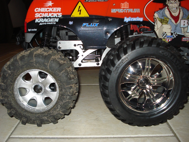

quelques news du Flux Nabucho Arrow 4 paires de Goliath sur jantes Tremor, voilà ce que çà donne par rapport à l'ancienne monte affraid
Et voilà 10mm de garde au sol en + Twisted Evil
mais en contrepartie, il prend 1,6kgs lOl

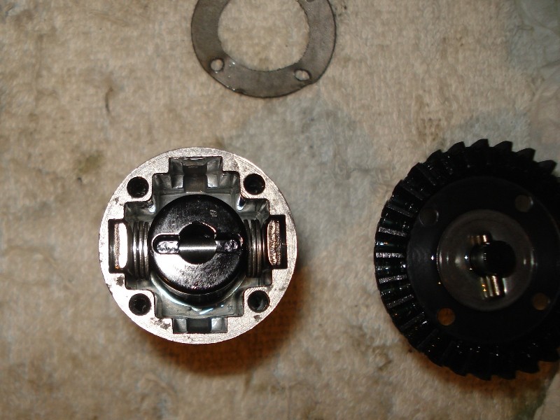

Et voilà les 2 différentiels bloqués que je vais monter sur les 2 essieus du milieu afin de ne plus avoir de transfert de pont Evil or Very Mad
Le bloqueur qui remplace les satellites et planétaires
On cale avec des rondelles
Et on referme
J'ai acheté ces 2 différentiels dans une boutique US qui vend des Flux neufs démontés, et j'ai vu çà:
de graisse verte qui colle dans celui de gauche et de l'huile de silicone qui coule dans celui de droite
HPI ferai une différence de graissage entre les diff avant et arrière confused
ou la nouvelle génération est montée avec de l'huile de silicone confused

Étrange ton histoire de graisse scratch
Pour le bloqueur, je n'ai pas mis de rondelle comme toi quand j'ai installé le mien. j'ai remis les mêmes pattes rectangulaire vu que j'avais celles de l'autre barre qui ne me servaient plus Wink
Oui étrange, je verrai avec les prochains nous voyons
Comme j'en ai fait 2, il me reste 4 de ces pièces pour refaire un diff Wink
