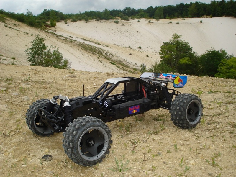

voilà le Flux 5b par Djbobnico
Comparaison avec le chassis Flux d'origine.
Le cardan avant fait 30cm Surprised
Je me suis corsé le projet en lui montant des amortisseurs avant de Baja, fixés sur les tours avec des pièces du kit LST de chez Innovativerc pour la partie haute, puis sur un axe rallongé du hub pour la partie basse.
+ Adaptation des fusées avant du baja pour pouvoir monter des roues avec héxagone de 24mm.
Premier essai: vérrouillé par une visse Arrow elle a cassée à la première accélaration
Deuxième essai: mise en place d'un axe épaulé collé Arrow il a tenu mais pas pratique pour démonté
Version actuelle: mise en place d'un axe classique (12mm) maintenu par du ... scotch Embarassed çà tient tant que le scotch ne s'enlève pas, le tout est quand meme vérrouillé par un écrou vissé à l'intérieur sur la fusée du XL, donc l'axe ne peut pas partir sauf si cela se desserre.
Ce mode de fixation me permet de garder les 60mm de débattement des amortisseurs Baja contre 40mm avec les BigBore, mais les point de fixations sont différents le débattement général reste quasi identique, me reste à tester ces fixation en condition réelle, je vais également mettre des "chaussettes" noires pour protéger les amortisseurs et pouvoir "cacher" les nouveaux ressorts qui sont........ jaune fluo affraid (pas le choix) c'est le modele soft en dureté, les ressorts noirs sont medium.
Le cardan arrière est un chromé renforçé de chez HPI
Le rapport de transmission choisi est:
couronne de 45 (la plus grande des couronnes de 5mm d'épaisseurs) study
avec un pignon de 17 (le plus petit pignon qui se monte avec la couronne de 45) study
L'aileron a été fixé sur un support de carrosserie en alu que j'ai perçés pour enfilés les pièces plastiques fournis avec l'aileron.
Les amortisseurs avant sont montés
Meme en tournant à fond l'amortisseur ne touche pas.
Les spots à led fonctionnent via un inter sur le boitier recepteur (c'est le boitier du XL, l'inter était déjà présent) et une pile 9v logée dedans.
J'ai essayé avec différentes huiles, le Flux 5b n'est tout simplement pas assez lourd pour les amortisseurs de Baja meme avec les ressorts souples (ressorts souples pour une voiture de 12 kgs pas 8,6 kgs) What a Face
Tout çà pour finalement virer les amortisseurs Baja et mettre les 8 amortisseurs de XL.
Et ben devinez quoi .... comportement génial, bon ok l'essai était sur bitume mais regardez ce que çà donne
Réglage: les cales des amortisseurs avant ont été mutée à l'arrière
Position légèrement plongeante Arrow idéale cheers
La petite vidéo qui va avec, vous noterez au passage un petit décollement de l'avant, cela veut que si je mets des pneus type Goliath, plus adéquate sur bitume Arrow cabrage assurez...

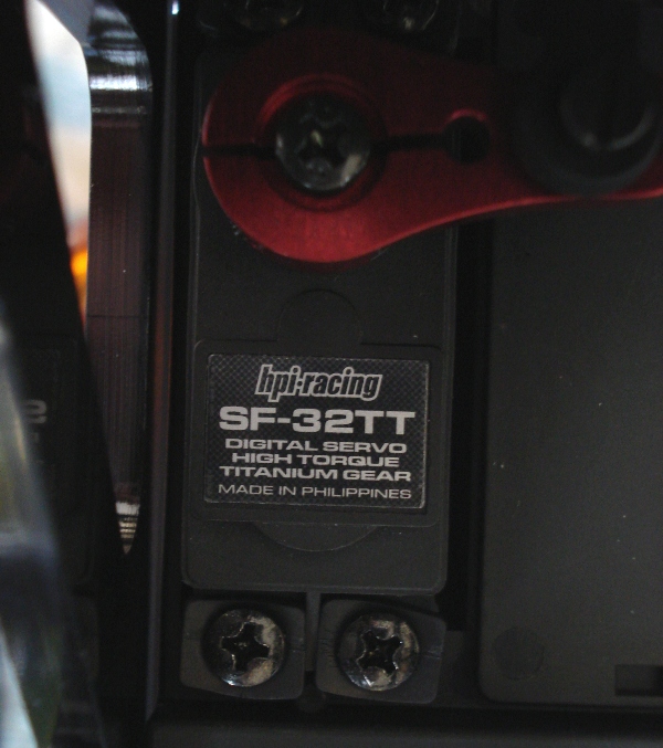

Un "petit" investissement Servo HPI SF-32TT = 24kgs sous 6v

Salut,magnifique..Domage que ca ressemble plus a un baja qu'un savage.. Wink

Salut, effectivement, waouhhhh quelle belle bête et en voyant la vidèo le brushless à l'air d'en avoir dans le ventre cheers

en fait ce chassis a été conçu au dimension du Baja de HPI, même empattement, tu peux même lui mettre la carrosserie du 5T. Sur le forum il y a aussi celui de Rico avec une photo de comparaison de taille avec son Baja 5b Twisted Evil

Il ne fait "que" 4cv le petit TORK 2200kv qui est monté dessus, c'est le moteur que j'utilise sur la plupart de mes Flux.

Un Engin comme sa ,sa doit pouvoir bien accepter le 8s ou 10s , ,non ? (quand je dit accepter c'est niveau control du monstre...)

Et si tu veux mètre du 8ou 10S il faut un contro adapter. La c'etait le BLUR origine des flux donc Max 6S Wink mais c'est vrais qu'avec un gros moteur et un gros contro tu peut mettre du 8S tranquil mais ce devient une fusée après Smile

tiens un petit comparatif avec un XL que tout le monde connais , c'est plus parlant , oui c'est balèze , pratiquement la taille d'un Baja 1/5

le chassis Flux d'origine fait 180grs
celui du Flux 5T (complet) fait dans les 1,5kgs

je te mets sur la piste, les cardans centraux arrières sont identiques sur les 2.
Par contre à l'avant, il fait 78 mm sur le Flux et 300mm sur le Flux 5T drunken

penses à prévoir un nouveau rapport de transmission, TCS préconise un pignon de 16 et couronne de 47, en Robinson Racing se sera nikel Wink
