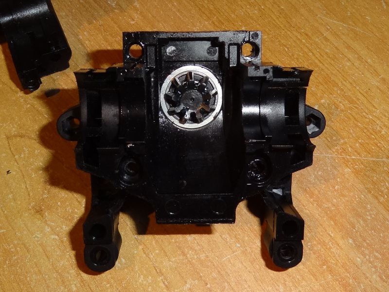

| Salut, un peu de temps remplacement du pignon 9 dents de la cellule avant On ouvre et surtout, on récupère TOUTES les dents cassées le petit nouveau avec le fautif et ces 4 petites qui se sont fait la male Et voilà, le Flux 642 XL est repassé en Flux 662 XL, il est de nouveau RTB... |

| Salut, Joli tout ça, je pense que tu l'a remarqué lors de la démonte, mais ton triangle avant droit à morflé également...: Enfin, voilà, je remarque sur ta tof' alors je t'en fais part puisque tu n'en parle pas ... à prévoir, sinon ta prochaine session de bash risque tourner court... (je sais ce que c'est )en tous cas, bravo! Seb. |

je pense que tu l'a remarqué lors de la démonte, mais ton triangle avant droit à morflé également...: à prévoir, sinon ta prochaine session de bash risque tourner court... (je sais ce que c'est ) en tous cas, bravo! merci Seb oui, ce triangle c'est déboité lors de la dernière sortie à Plaisir, j'ai juste retiré l'axe, remis en place le triangle et remis l'axe afin de continuer la cession de bash Je ne vais pas changer un triangle rien pour çà, il m'en faut un peu + - Djbobnico a écrit:
