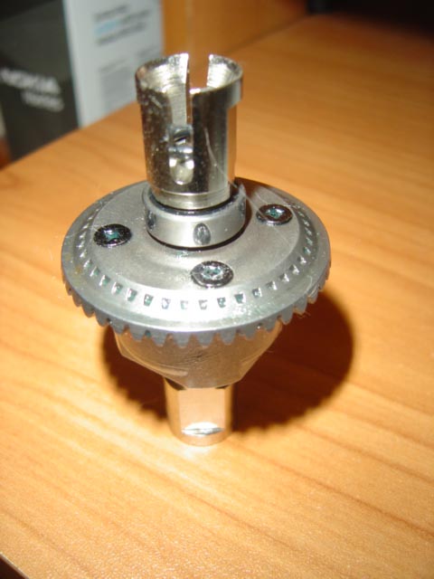

Sinon aujourd'hui changement du couple conique pour un kyosho Very Happy

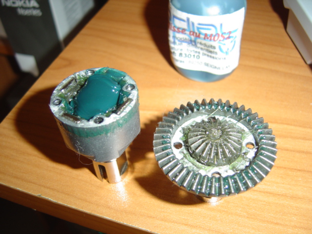

On part de ca, différentiel tout se qu'il y a de plus normal
On dévisse la couronne

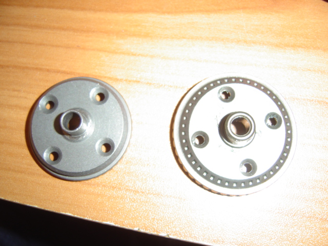

Petite comparaison, a gauche la kyosho, a droite l'HPI

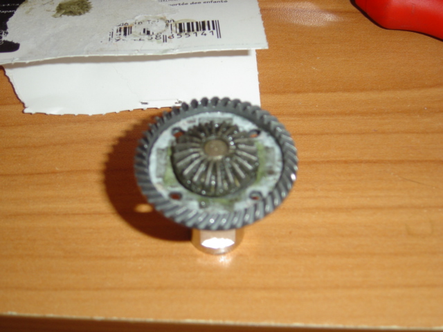

Vu de dos

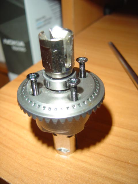

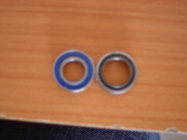

Les roulements: à gauche le roulement qui remplace le roulement de droite (d'origine)
Le diamètre intérieur est plus petit
Une fois tout remonter (prévoir un joint de diff neuf, j'avais complètement oublié d'en commander, du coup, récupération de l'ancien siffle )

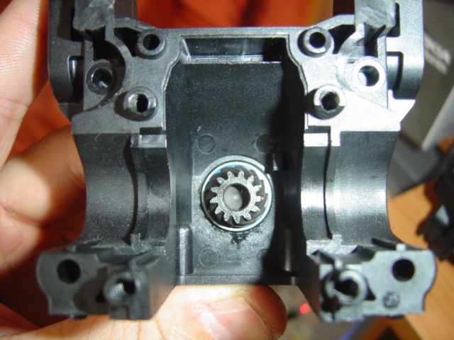

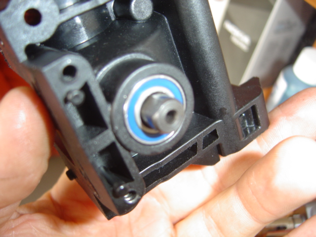

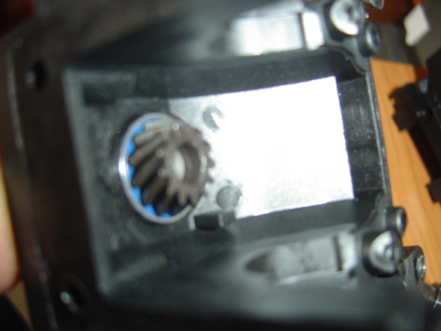

Mise en place de la rondelle fournie avec l'ensemble conique, puis par dessus le roulement et enfin le pignon d'attaque
Fixation de la noix de cardan sur le pignon d'attaque

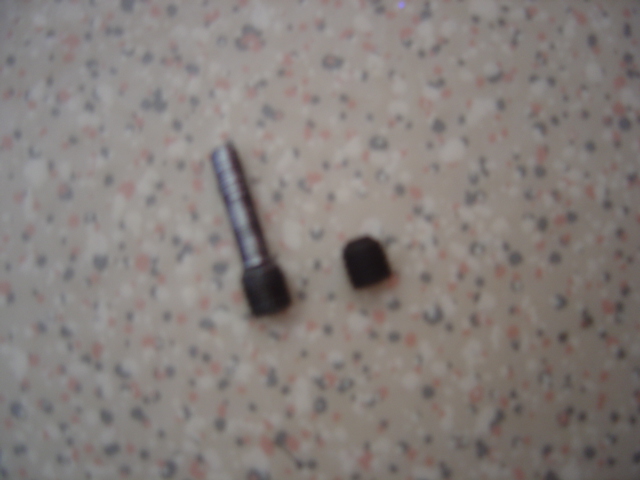

La vis de gauche est la vis d'origine elle traverse le pignon d'attaque ,se dernier est percé mais pas le kyosho...donc on prend un vis sans tête (vis de droite)

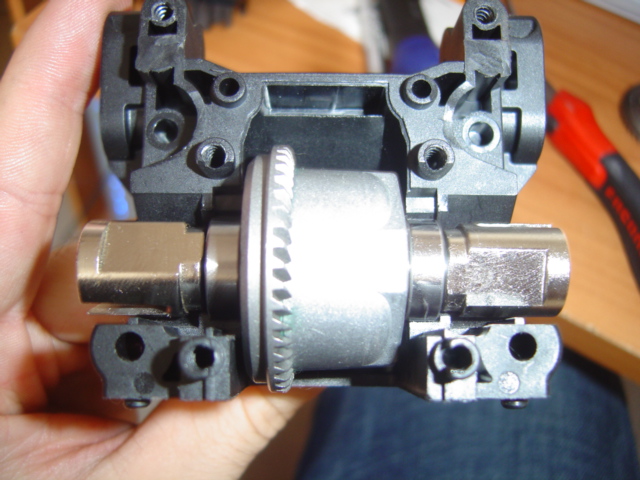

On positionne le differentiel en faisant attention de le monter dans le bon sens
Ensuite on regarde le jeu que l'on a, et on cale le diff, tartine de graisse le couple conique et referme la cellule
