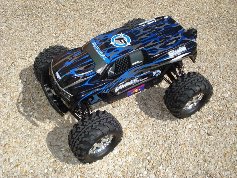

pour mon 1er poste içi, je vous présente mon Savage Flux 2350 TCS. Pas de grande folie sur ce projet.
Il a été conçu à partir des pièces du Flux sur lequel j'ai installé les pièces qui caractérisent le nouveau Flux 2350:
- le nouveau moteur BL Alphastar 2350kv
- le nouveau controleur Q-Base avec une utilisation max en 4S, de quoi friser avec les 35000 tr/min
- la nouvelle carrosserie noire/grise/bleue siglée Flux 2350kv
Hormis ces 3 points le Flux 2350 reste identique au Flux, il y a aussi la radio livré avec qui une TF-3 AM en 27 Mhz alors qu'avec le Flux c'est une 2,4ghz.
Mes options:
- un très beau chassis TCS anodisé bleu, pour aller avec la carrosserie Wink
- un servo surdimensioné Hitec de 24kg (provisoir)
- palonnier alu noir
- connecteur batteries type bullet 5.5mm avec la mise en série faite directement avec les 2 accus 2S
- j'ai modifié les sorties des câbles des racks batteries, plus pratique
- toutes les pièces alu violettes ont été désanodisé afin retrouver leur couleur alu
Rapport de transmission choisi, pignon de 20 / couronne de 45 (d'origine sur le Flux 2350 ont retrouve le 20/44 comme sur le Flux). On a ainsi une vitesse max théorique de 58 km/h, suffisant pour le tout terrain.

Les voilà
A coté de son grand frère le Flux XL

Sympa ton flux, j'aime bien cette carro, elle va bien avec le chassis que tu as super. Et dis-moi tu dois pas avoir de mal à tourner avec un 24kg affraid, moi déjà j'ai un 9.6kg et ça tourne bien alors toi ça doit-être impec respect.
A la prochaine.
