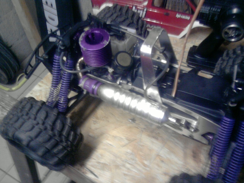

Voici le savage d'un de mais ami, comme je l'est dit le savage accelere tout seul comme si l'acceleration restait blocké :s .Peut-etre une histoire de ralentit mais sa m'etonnerais car avant-hier elle roulait et s'arretait tranquillement pas de problèmes jusqu'a hier.
Il est completement stock

première impression Arrow s'est flou siffle
sinon il avance tout seul, ok mais le moteur est au ralenti ou il est dans les tours Question

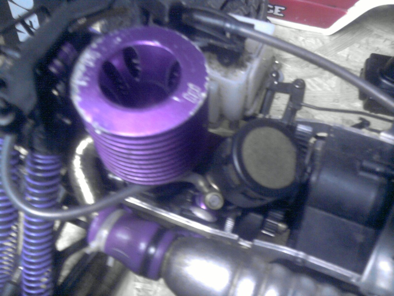

Il monte dans les tour, on ma dit que sa pouvais venir d'une visse du carbu mal serrer qui ferrais rentrer de l'air dans le moteur ce qui le fait avancer tous seul.
Sinon, j'ai l'impression que le filtre a air a été changéé par l'ancien proprio, il n'est pas coudé et touche la courronne :s

Salut, en premier tu vérifies :
- La propreté du filtre à air
- Le serrage et les joints du carburateur
- Prise d'air éventuelle sur le carbu
- La position du servo au ralenti
- Le ressort de rappel sur le carbu
voilà Wink Wink Wink

apres une revision complète chez fxmodelisme, il semblerai que le servo de direction soit mort ce qui peut causer les parasite, et aussi que la visse de richesse se dessere toute seule.
