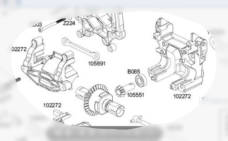

Toujours en recherche d'amaigrissement, J'ai trouvé ceci: Bevel gear lst2 13/43T
Il me semble que c'est adaptable sur savage. scratch Quelqu'un peu me le confirmer?
MessageSujet: Re: Savage Race a moins de 4kg, objectif atteint page 18.    Sam 18 Aoû 2012 - 19:42
Faudra déjà réussir à perçer l'axe du pignon pour faire passer la goupille scratch

Pedro51
Messages postés : 1928
MessageSujet: Re: Savage Race a moins de 4kg, objectif atteint page 18.    Sam 18 Aoû 2012 - 19:52
Salut dj, dit donc c'est du rapide!
Pour moi, la couronne passe, le roulement est identique (8x16x5). Mais pour le pignon d'attaque, je suis vraiment sûr de rien. D'autre avis?
Il me semble qu'il y avait un sujet sur cette modif mais je ne trouve pas.
Edit: est ce que un rapport cloche couronne de 19/51 passerai?
MessageSujet: Re: Savage Race a moins de 4kg, objectif atteint page 18.    Sam 18 Aoû 2012 - 20:42
Salut je serai tenté de dire non car c'est du losi...
Ce n'ai pas le même système d'attache du pignon d'ataque : un méplat... qui dit méplat dit axe de pignon d'attaque fin... qui dit fin dit que tu ne peut pas le percer pour faire le même système que tu le savage Wink
Encore tu aurai mit du hot bodies ça passe...
D’ailleurs, tu m'y fait penser, les corps plastiques de différentiel de Hotbodies D8 passe sur savage, le plastique étant moins lourd que l'acier, tu peux gagner du poid la dessus... pas des masses par contre...
Le corp de diff acié hpi savage passe avec la couronne Hotbodies d8 (ou hpi vorza, même chose)... essaye de voir de ce coté la plutot...

Pedro51
MessageSujet: Re: Savage Race a moins de 4kg, objectif atteint page 18.    Sam 18 Aoû 2012 - 21:16
alut raphaps,
les corps de diff hpi sont en aluminium. les mettre en plastique serait judicieux en terme de gain de poids mais pas vraiment en terme de performance. A voir.
J'ai reçu mes vis alu, un gain d'environ 150g. (dans mon porte monnaie aussi!)
Édit: A priori, c'est adaptable. les pignon du savage et du lst font 8mm tout deux et celui du lst devrait être un peu plus long car il reçoit deux roulements, un seul sur le savage.
Reste encore a percer le pignon et a mettre des cales pour régler l'entre dent.
