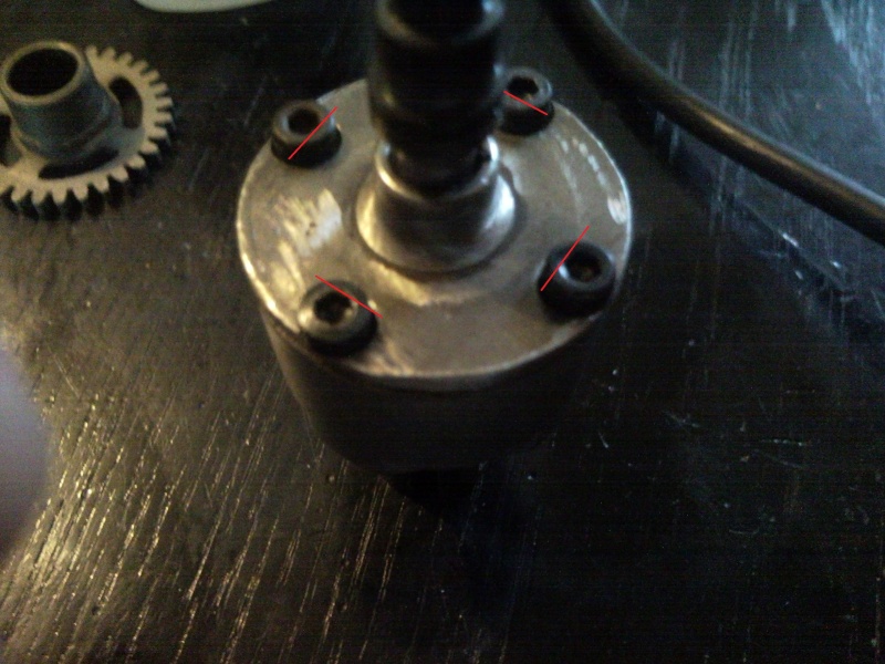

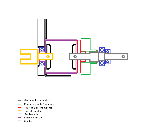

Salut, aujourd'hui j'ai décidé de modifier le différentiel central pour mettre un corps en alu.
J'en profite donc pour vous montrer quelques photos de la modif.
Le plan en coupe. C'est juste pour vous faire une idée du montage.
Démontage du diff.
Voici la couronne découpé d'un diff standard, j'ai retirer simplement les dents. Ensuite j'ai usiné la partie centrale pour que la couronne de la boite s'emboite en force.
L'axe de boite modifié. En haut, l'axe modifié. En bas, celui d'origine.
Je remonte la première partie du diff, c'est la même procédure et les même pièces qu'un diff standard.
Montage de l'axe de boite avec la couronne modifié.
L’écart est volontaire.
Je met de l'huile silicone en 10000 cst et revisse avec des têtes cylindrique.
Ensuite il faut découper les vis pour pouvoir y loger la couronne et la bloquer. la couronne doit rentrer de force. Ne pas oublier le circlip.
Vérifiez dans un premier temps que le corps de diff ne touche pas le carter de boite. Vous remarquerez que l'on peut placer deux roulement, cela maintient d'avantage l'axe.
Dans un second temps, vérifier que les deux couronnes soit en faces.
Nouvelle modification du support de roulement. il faudra modifier aussi le boitier radio ou faire comme moi, le virer.
Il tient avec trois vis, ne pas oublier la loctite.
Voila j'ai fini pour aujourd'hui. cheers J’espère que çà va inspirer certains! tchusssss!!!
MessageSujet: Re: Savage Race a moins de 4kg, objectif atteint page 18.    Mer 11 Juil 2012 - 15:46
Bravo pour l'explication applaudissement Très bon tuto Wink

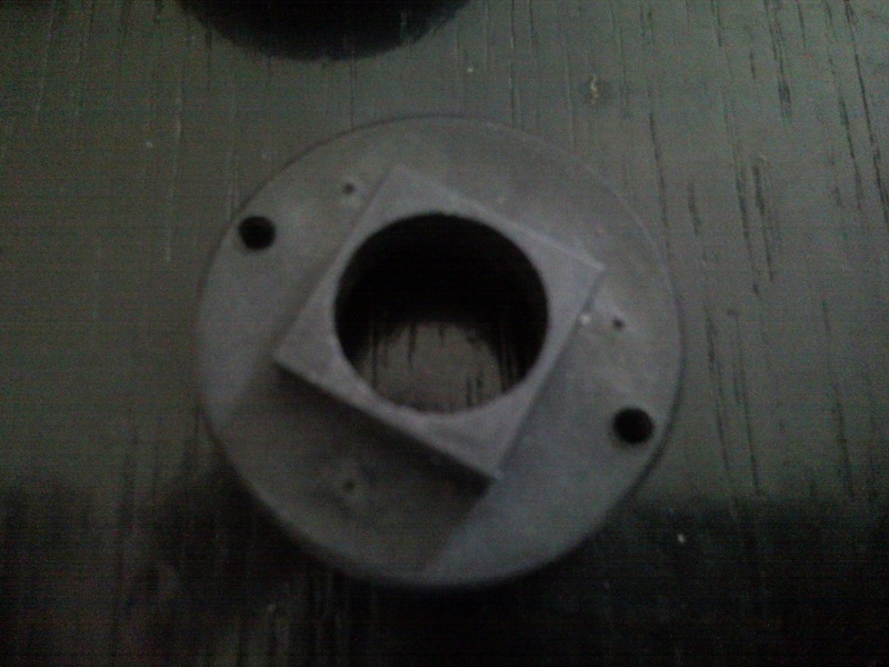

Re, une autre modif.
Vu que le slipper ne tient pas avec le lrp. Que ce soit en simple ou double slipper, a chaque sortie c'est la même chose, slipper broyé.
Donc, j'ai décidé de le supprimer tout simplement car de toute façon, il me bride la bagnole plus qu'autre chose.
J'ai commencé par couper une coupelle comme ceci. A droite, l'original.
J'ai prit une bague que l'on trouve dans les boite deux vitesses.
Je découpe a la dremel la bague pour qu'elle se loge dans la coupelle.
Voici le résultat. C'est crado mais c'est pas important.
On passe en mode bourin blink Direction la cuisine et a l'aide d'un axe, je place tout les élément. Le plastique fond et prend la forme de la couronne. Il ne faut pas chauffer trop fort quand même.
Un bon coup de dremel pour rectifier se qui dépasse et le tour est joué. J'admet que là aussi, c'est dégueux mais je test et je verrai ensuite pour l'estetique.
