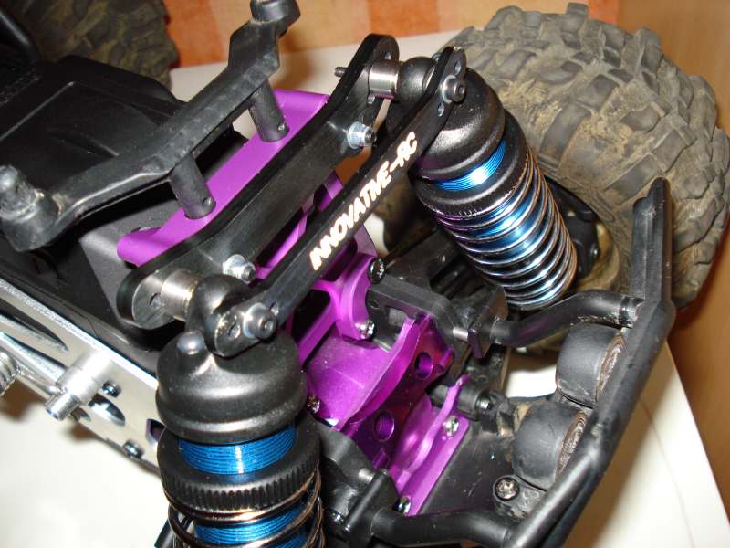

MessageSujet: Re: Le SAV' de Lulu   Jeu 31 Déc 2009 - 10:23
J'ai préparé les amortisseurs Lst. Very Happy
Ils ont été modifié en "détente variable" + Huile 300 pour l'avant (ceux de gauche) et huile 400 à l'arrière (ceux de droite).
Voilà, plus qu'à patienter jusqu'à la livraison du Kit Innovative-RC, qui n'ont pas encore traité d'ailleur... enerver enerver enerver

MessageSujet: Re: Le SAV' de Lulu   Sam 9 Jan 2010 - 19:34
J'ai reçu le kit LST et le moteur hier matin, donc montage : Twisted Evil
Le moulin : Smile
Le kit LST, j'ai choisi noir car je trouve que cela va bien avec l'ensemble du châssis...
Pour finir, une vue générale du châssis : Cool
Le plus gros est fait, plus qu'à attendre les beaux jours pour le rodage et réglages. Razz
Prochain investissement : le module de marche arrière. Smile
Les amortos gros volumes HPI et les diff de genesis iront sur mon race, j'attend les finances pour acheter le chassis carbone centre de gravité abaissé et je ferais une présentation du monstre... Cool
