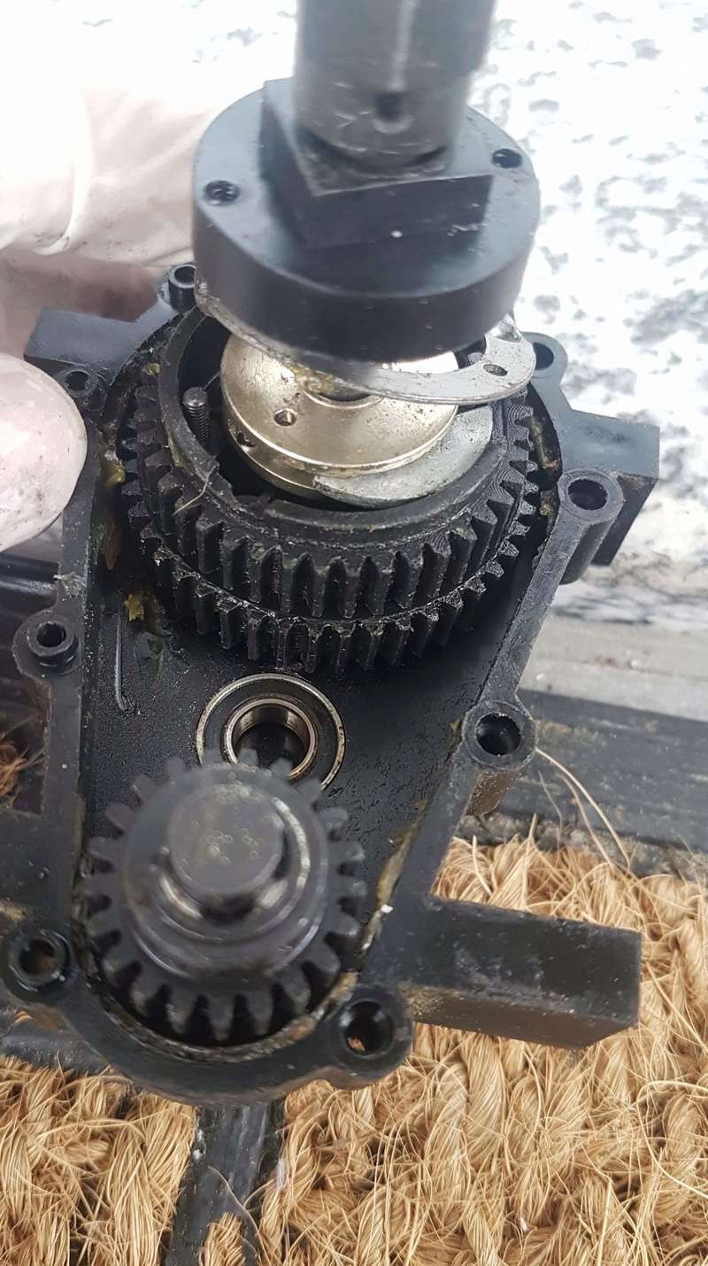

Concernant la boite j'ai quelques photos

La pignonnerie de boite semble être au minimum partiellement en plastique, il ne vaudra mieux pas monter un moteur trop puissant dessus pour ne pas tout fracasser.
En parlant de ça il me semble qu'il manque un morceau sur le pignon du bas, c'est peut être la source de ton problème de passage de rapport Question
Voir aussi l'état du roulement "one way" si cette boite en utilise un nous voyons

Pour répondre à Katcha, le petit bout de plastique cassé ne dérange en rien le fonctionnement de la boite de vitesse
c'est la petite goupille qui tient la masse sur le pignon de vitesse qui a du le casser quand elle c'est détachée je pensse.
Toute mon analyse n'est que déduction de çe qui me semble logique, n'étant qu'un simple nouveau né dans ce monde de modelisme thermique! bom
Et c'est bien ce qu'il faut faire (L'analyse logique) super
La masselotte dont tu parles doit, à partir d'une certaine vitesse de rotation, s'écarter pour se verrouiller dans le pignon.
Donc si la 2eme ne passe pas c'est soit que tu as un problème d'écartement / verrouillage de la masselotte.
Ou bien elle s'écarte tout de suite et en fait tu démarres en seconde.
Ou bien le roulement "one way" sur la première ne fait pas correctement son travail (Bloque dans un sens, tourne dans l'autre. Donc quand la deuxième s'enclenche l'arbre de sortie tourne plus vite donc il glisse dans le pignon de première, un peu comme une roue libre de vélo).
- Soit il reste bloqué dans le 2 sens mais à ce moment là tu aurais cassé un des pignons 1ere / 2eme je pense.
- Soit il ne verrouille plus donc la première glisse tout le temps et tu passes direct en seconde.
Bonne chance Exclamation

Alors déjà merci pour tes explications qui me sont trés utile,
j'ai a peu prêt compris.
Il va falloir que je démonte encore cette boîte, mais je pensse bien à un problème de masselotte..
Je m' explique: Lorsque j'ai roulé avec la voiture, il n'y avait pas de masselotte corectement plaçée dans son logement car elle se balladait dans la boîte à vitesse avec sa goupille,
et je me rappel que la voiture retrogradait en 1er quand je rallentissais je l'entendais bien à l'oreille et puis ça m'aidait a freiner car je n'est pas la tringlerie de freinage.
Ou alors il ne vérouille plus et que je démarre en seconde? mais bizar car elle rétrograde.. scratch
je vais voir tout çela de plus prèt. super

Pour le roulement "one way" dans le pignon de 1ere c'est facile à tester, tu prends ledit pignon et tu le fait tourner sur son arbre : Dans un sens il doit bloquer et dans l'autre il doit glisser.
Pour ton histoire de rétrogradage c'est bizarre car avec le coup du roulement one way, qui est une solution simple qui permet de passer un rapport supérieur, on ne peut pas avoir de frein moteur sur les premiers rapports.
Comme c'est l'arbre de sortie qui deviens moteur on a un effet "roue" libre comme sur un vélo.
C'est justement pour ça qu'on fait sauter les rapports en électrique, car ici c'est le moteur qui assure la fonction de freinage.
Peut être que ton one way était monté à l'envers Question Et qu'une partie des pièces de la masselotte qui se baladaient assurait quand même le blocage du pignon de 2eme sur l'arbre sauf en frein moteur Question

Tiens-nous au courant.
En attendant il devrait y avoir un réglage genre vis de pression sur ressort de masselotte qui permet de déterminer à quel régime le pignon de 2eme s'enclenche.
Merci pour toutes les infos, je n'est pas encore démonté la boite pour voir tout ça.
Parcontre je rencontre vraiment un problème pour commander une nouvelle couronne qui pourrai aller sur le raptor,
je m'explique, je n'arrive pas à voir sur les sites de pièces si les couronnes proposées sont de mème dimension que la mienne, et est ce que mon support de couronne va s'adapter dessus?
je mets des photos pour y voir plus claire, si quelqu'un peut me conseiller quoi acheter çe serait plus simple pour moi.
Je vous présente mon Savage..ou pas Savage? 20180514
Je vous présente mon Savage..ou pas Savage? 20180513
Question
Messages postés : 7303
Je vous présente mon Savage..ou pas Savage? Empty
MessageSujet: Re: Je vous présente mon Savage..ou pas Savage?   Je vous présente mon Savage..ou pas Savage? Icon_minitimeJeu 24 Mai 2018 - 23:14
Il faudrait que tu mesures le diamètre du plateau de pression (La pièce en alu).
