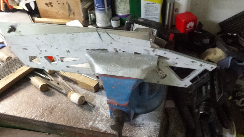

hélas pas possible , trop de différences , bien loin d'un dif CEN par exemple qui monte facilement .
Sinon détourage au centre du châssis terminé , reste quelques heures à la lime pour faire propre , petit montage à blanc et direction peinture cheers
Arrma Nero Big Rock 6S , l'heure de la reprise est arrivée - Page 3 20180338

Effectivement pour les roulements du diff lui-même ce millimètre en plus en diamètre peut faire une bonne différence.
Et le fait de pouvoir les changer sans tout ouvrir est un plus indéniable, devoir faire ça à chaque fois ça me censored
Sinon tu as bien avancé sur le châssis, bravo applaudissement
A force de patience, tu l'auras eu Wink
J'aime bien les limes montées sur des bouchons colgate
vrai qu'à cette échelle 1 mm ça compte , sans compter qu'il sont identique de chaque côté et oui pour la maintenance il n'y a pas débat , et le Savage j'ai connais un rayon sur le sujet entretien Laughing
Oui j'ai eu ce châssis , je ferai les finitions et ajustage final demain , en tout cas pratiquement le journée de passer dessus

Super boulot en tous cas, c'est qu'elle épaisseur le châssis Question

Haha, les traits de scie finaux Twisted Evil
A part ébavurer (Même pas sûr qu'il faille encore le faire), poncer et peindre je crois que tu es arrivé au bout là Question
@Gos' : Vu qu'il "galérait dans 6 mm d'alu" avec les 2 TVP ensembles, ils font 3 mm chacun Wink
3 mm par TVP comme l'a noté katcha Wink
Salut ,
Oui ébavurage / ponçage , mais surtout montage à blanc ou je vais certainement reprendre deux trois bricoles , nous ne sommes pas sur du 3D et découpe laser , un pauvre dessin à la mano , et découpe grossière ...
Mais ça semble pas mal et généralement une fois le montage à blanc avec retouches , une fois en pièces , je refait une dernière passe sur les plaques , après peinture cheers
