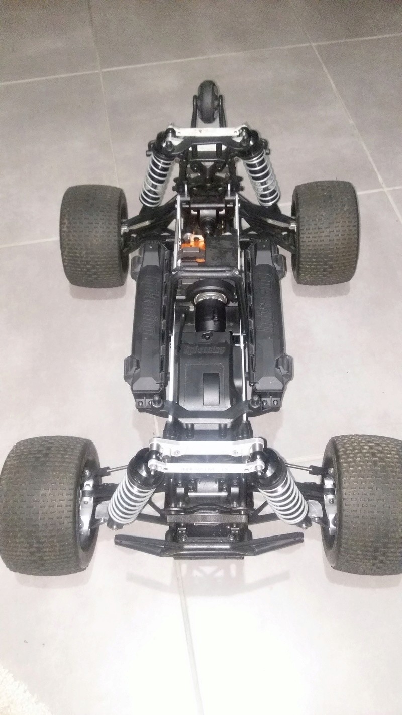

Salut à tous et bonne année!!
Et voila c'est reparti, on verra le Blabla après! Laughing
Savage Xl Flux Pro-Savage by Matt' Imag0310
Savage Xl Flux Pro-Savage by Matt' Imag0311
Savage Xl Flux Pro-Savage by Matt' Imag0312
Savage Xl Flux Pro-Savage by Matt' Imag0313
En faite c'est un châssis d'occas' achété à un ancien membre du forum ( Shefty ) et ça grâce à Lolo ( mon fournisseur officiel de pièce Arrow  LoloRazz
J'ai l'impression de reprendre mon ancien Sav' en faite, car c'est une conversion avec chassis Xl Pro-Savage 2011 Smile  Et qui n'a quasi pas roulé ( tout est neuf !!)
Biensure tout à été démonté et révisé . Razz

Yo,
Eh bin voilà le jolie Savage que tu t'es monté, puis bien optionné en plus excelent

Belle voiture, elle sera au top avec un diff central. Je ne sais pas t'aider pour le rapport de transmission avec un savage stock, je ne pratique pas.
Par contre avec les amortisseurs positionnés si droits ta suspension doit être vraiment trop dure, j'ai testé ça c'était inutilisable, j'en parle dans mon sujet de présentation j'essaierai de te filer un lien.

Merci Gos', ouais je pense que j'ai une bonne base pour en faire un truc bien costaud! Twisted Evil
Yep t'inquiètes j'avait vue le post de ton savage. Very Happy
Je pensais même changer les ressorts, mais j'attends d'avoir le combo et les lipos pour voir ce que ça donne une fois le tous chargé dessus! Puis je mettrais de l'huile surement un peu plus épaisse pour pas qu'il ne rebondisse, bref plein de chose à peaufiner et c'est bien cool Smile

Ca c’est un retour tonitruant super
tout pareil avec TastyB, un diff central et tu seras tranquille Wink
Pour les IRC, même combat, t’as déjà quelques axes d’améliorations Exclamation
Concernant la carro, la GT gigante passe impecc avec les amortos Wink
Tu veux envoyer du gros jump super t’as raison le Sav est fait pour ça!! Twisted Evil
Du coup pourquoi avoir choisi le format XL?
A la limite châssis XL mais élargisseurs de voie, ca rajoute plus de contraintes lors des réceptions sur une machine déjà imposante et lourde...sans parler de la transmission...
En tout cas, t’as pas perdu grand chose sur les fondamentaux!

Yo Niko!
Merci pour ton message, et c'est noté pour la carro! Wink
En faite ce chassis me plait vraiment, de par l'épaisseur de l'alu ( pas abusé mais mieux que l'origine; 3mm en alu 2017 au4g ) et le fait que le centre de gravité est un peu rabaisser donc plus stable ( peut être négligeable ) et puis je suis tombé dessus aussi.
J'aime bien me dire que j'ai un peu plus gros que du 1/8
Pour tout vous dire j'ai un chassis pro-savage en cour de fabrication dans mon garage, vue que je n'en trouvais pas, je me suis lancé dans la découpe d'alu Razz Puis j'ai reçu le mp de Lolo avec le lien de l'annonce!
Ensuite pour les élargisseures de voie, je ne savais pas et moi aussi ça me gène un peu le fait de rajouter de la contrainte à ce niveau. Je verrais après les premiers testes ce que je vais faire.
Puis au début je vais y aller tranquille dans les sauts ( je vous montrerais tout ça ).
Je suis passer par le site d'Alza cet après midi.... la suite vous la connaissez Rolling Eyes
A bientôt, une partie des pièce devrait ne pas trop tarder! Smile

Jolie machine, elle a été servie au niveau des options super
Pour les amortos, à tester à l'usage Wink
Je rejoint les autres sur les fusées de roues rallongées des XL, ça casse plus facilement que les normales.
Il vaut mieux des jantes à déport.
Enfin puisque tu les as, tu testeras et tu verras par toi-même, prépare de la rechange pour le terrain au cas où Wink
Sinon tu as mis le diff arrière en huile plus épaisse que le train avant, il devrait décrocher plus facilement de l'arrière dans les virages dans cette configuration Exclamation
Mais c'est peut être un choix délibéré de ta part pour faire des dérapages Question

Savage Xl Flux Pro-Savage by Matt' Empty
MessageSujet: Re: Savage Xl Flux Pro-Savage by Matt'   Savage Xl Flux Pro-Savage by Matt' Icon_minitimeMer 3 Jan 2018 - 12:01
Salut Lolo, Merci et meilleur vœux à toi et ton entourage également !! chopebiere
Il a rajouter les roues et 2 carrosseries dont une neuve ( savage flux rouge ), vraiment sympas de sa part!!
Pas bête l'idée en short course... à voir ! Wink
Merci Katcha, yep les ammortos' je verrais pendant les premiers testes
Oui, je pense que je vais me diriger vers des fusées standart flux et des jante à déport ( c'est d’ailleurs ce que j'avais fait sur mon ancien flux, je me souvient )
Non, pour les diff' c'est un erreur de réflexion, j'ai tout mélangé study nous voyons  Thanks
Je vais donc changer ça, ça tombe bien car sur le train avant, quand je tourne les roues j'ai comme un "cran" tous les 1/4 de tour, donc il fallait que je sorte ce diff' de toutes façons!

Salut Mat',
Cool ton savage,le problème avec les amorto c'est que ça relève le centre de gravité et du coup il a tendance à faire plus facilement des tonneaux,mais tu trouvera le bon choix,même moi je suis arrivé à trouver un bon compromis.
Sur le mien,pour descendre le CDG j'ai fixé les chapes à la place des vis qui tiennent les supports alu sur le triangle avec des vis métaux plus longues,si besoin envoie moi un mp et je te ferais des photos Wink
Tu trouveras des ressorts plus souples chez IRC aussi,j'ai doublé le nombre de trous dans les coupelles interne aussi,mais pas sûr de l'efficacité  scratch .Pour l'huile je suis en 30wt.
Pour la carrosserie de short oui ça passe bien,vu sur le mien Wink
Arrow Edit:mes ressorts sont en 2mm de diamètre  Wink

La carro de short course ça a de la gueule mais souvent les roues arrières frottent sur les ailes, spécialement quand les suspensions s'écrasent.
Je me rappelles de quelques sorties agrémentées par ce bruit de frottement siii particulier colgate
Cela détruit aussi rapidement ladite carro Exclamation Ca et les wheelies quand l'arrière touche siffle
Donc ne perds pas de temps à lui faire une peinture complexe.
Une couleur, des stickers et ça suffira Wink

Un conseil pour bien chauffer des pièces de taille importante: Il y a souvent un problème de conduction thermique, la panne du fer a du mal à paire passer la chaleur dans le fil.
Fait fondre une bille d'étain à la surface de la panne du fer et maintien cette bille contre le fil. Cette bille fond contre les brins du fil et va assurer une meilleur conduction thermique sur le fil, la chauffe sera meilleure et plus rapide.
Cette méthode fonctionne aussi avec des pièces rigides Wink
Une autre chose que j'ai oubliée de te dire, ca peut paraître évident mais bon... Wink
N'hésite pas à bien étamer les fils avant de les souder, envisage d'ajouter de l'étain en bout de la section des fils.
Je dis ça parce que récemment j'ai mis au rebus des Lipo, j'en ai récupéré la connectique et les fils, et j'ai constaté que les fils d'origine n'étaient pas si étamés que ça, il y avait de l'étain sur le pourtout mais pas au centre Exclamation
En tirant sur le fil tout en commençant à le couper j'ai eu la surprise de voir les brins du centre du fil partir du fil lui même, c'était mal soudé sur la prise Surprised

Joli ce controleur,j'avais le même et puis  buzz
Ben pour ce qui est des lipos faut pas y craindre,une p'tite étincelle n'a jamais tuée personne colgate  electrocute  C'est clair qu'il faut pas abuser mais vu le nombre d'étincelle que j'ai fait je devrais être sur la lune  Hyènes lol
Tiens Mat' si ça peut t'aider pour les amortisseurs:
Savage Xl Flux Pro-Savage by Matt' Img_1311
Savage Xl Flux Pro-Savage by Matt' Img_1312

Je prends tous les conseils Katcha merci encore!
Tu l'as cramé comment, un défaut du contrôleur? Crying or Very sad
Moi j'y craint un peut tous ce qui est électronique, l'impression de rien maîtriser . Je fuis
En plus l'elec' c'est fourbe ca fait pas de bruit ...
Et pourtant je monte un flux yeahhh
J'ai vue que t'avais tendance à fumer quelques contro lol!
Merci pour les photos Hervé! Bien vue la fixation!!!  respect
( Tu aurais le lien des ressort plus souple stp? )

Je ne sais pas pourquoi,j'ai cramé le même jour celui d'origine,l'hobbywing et 2 semaines plus tard sur le mon F-01 aussi celui que j'avais emprunté à mon 6 roues ,moteur compris quel tache
Je pense surtout que comme j'avais monter des paddles sans réduire le rapport moteur/boite,bref je suis monté court maintenant  colgate
ça ne fait de bruit par contre ça fume  Hyènes lol
Voilà monsieur,contrôle bien le diamètre de tes ressorts (les psires hein  siffle  )avant,mais tu n'auras pas plus petit que ceux-là Wink :
http://www.innovative-rc.com/savage-shock-spring-20mm-p-951.html

Merci beaucoup Hervé! J'avais bien des 2.5mm montée sur les Lst ( bien trop raide ).
Ouais les Paddle ça doit être tellement violent !! Twisted Evil Ca continue!!!!!!!
Aller hop  Arrow
Savage Xl Flux Pro-Savage by Matt' Kit_al10
C'est beau! A voir sur le chassis Xl flux au niveau du cardan . Et surtout de trouver un diff dispo et a un tarif correct!
J'attends le moteur et lipos avec impatience aussi!!! bounce
Tite question pour les experts en transmission :   http://www.nitropassion.fr/aide-astuce/09-calcule-de-vitesse/
C'est fiable comme calcul? j'ai mis :   6 S  //  1600kv // 11d pignon // 50 d diff' central  //  diff av ar 29/9 //roue Ø 150 mm (dirt Bonz)
Et ça donne : 69 km/h avec un rapport de transmission en 0.0683  et 35520 tour/min.
Et c'est la que je ne sais pas quoi en penser scratch      vous en pensez quoi? Pas de risque de chauffe ou autre?

Le config pour un moteur 2200kv avec un diff central alza, c'est 11*50, avec un 1600kv, je ne sais pas, mais pour moi cela doit chauffer scratch
Pour évaluer la vitesse d'un savage, il y un élément important à prendre en compte aussi, c'est le rapport couple conique des diff avant & arrière study , regarde sur mon post j'avais fait une petite note de calcul, il faut prendre en compte aussi la vitesse maxi de rotation du moteur Wink

Tu verras la différence entre les ressorts de 2.5 et de 2,tu feras l'essai en les comprimant entre tes doigts Wink
Joli matos sunny
69,c'est bon ça pinup4

Je ne vois pas pourquoi le 1600 kv il doit chauffer, avec un rapport de réduction qui va pour un 2200 scratch
Le 1600 est plus coupleux, va moins haut dans les tours, et surtout a une résistance interne plus importante, donc au contraire avec ce rapport de réduction il devrait très peu chauffer normalement Question
