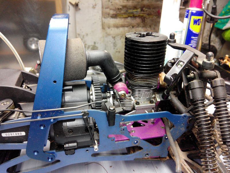

bonjour a tous
je vous présent mon nouveau 3.5 acheter pour pièces et il a fini restaurer.
alors il a étais acheter en fin d’année 2016 comme j'ai dit pour d la pièces.
d’après le proprio diff hs moteur non tournent des vis manquent et pourtant
le savage avais très peux tournée.après une petite discussion il me le propose pour 110€ .
rien que pour les pièces je suit bon .après quelque jour le colis arrive a la maison .
et la tous va changer pour se petit 3.5 .
le colis a l'arriver
encore un 3.5 eric59 Img_2065
encore un 3.5 eric59 Img_2066
il n'ai vraiment pas vieux
encore un 3.5 eric59 Img_2067
encore un 3.5 eric59 Img_2068
encore un 3.5 eric59 Img_2071
encore un 3.5 eric59 Img_2069
encore un 3.5 eric59 Img_2070
encore un 3.5 eric59 Img_2072
après démontage les diff non rien mais il manque les deux axe au niveaux de la boite .et la je me penche sur la boite
et je fini par trouver l'axe qui tien la pièces qui fait passer les vitesse a disparu .
une fois tous remis en place plus de problème .puis je passe au moteur .chemise piston bielle en bon état,
alors pourquoi il y a plein d'huile partout et qu'il ne veux plus démarrer sois disent je regarde de plus prés
et la je me suit aperçu que la bougie a étais serrai de travers et le filetage hs .donc je vais changer l’insert .
encore un 3.5 eric59 Img_2073
encore un 3.5 eric59 Img_2074
encore un 3.5 eric59 Img_2076
encore un 3.5 eric59 Img_2077
encore un 3.5 eric59 Img_2079
encore un 3.5 eric59 Img_2075
et le voila refais et prés a repartir
encore un 3.5 eric59 Img_2078
et voila encore 1
