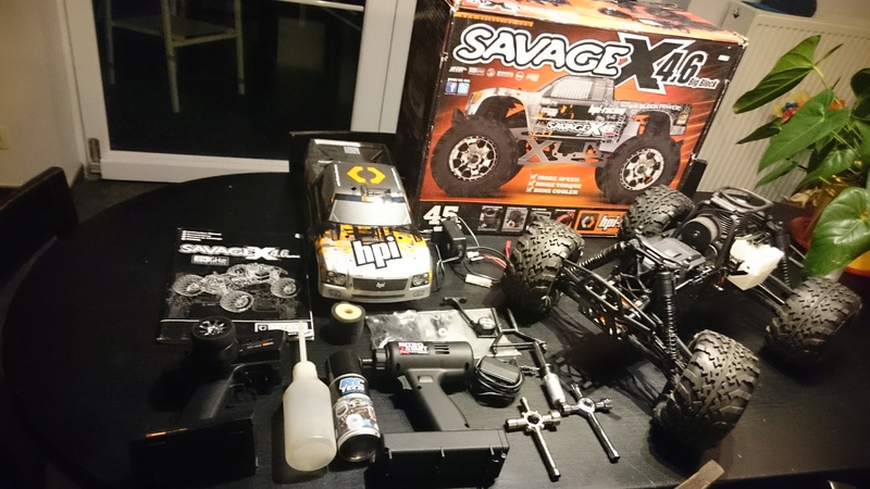

Après de multiples migraines en cherchant l'occase du siècle, je fini par trouver  cheers
Un savage x4.6 super propre en photo avec un problème de système nitrostart pour 150€.
Je l'ai acheté sans même l'avoir entendu tourner  affraid

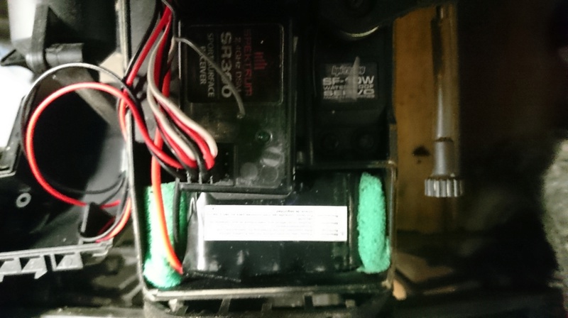

J'ai coincé l'accu avec de la mousse pour éviter qu'il se balade

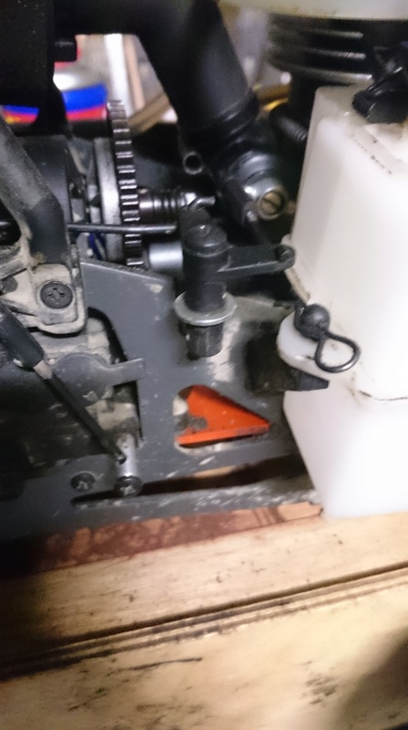

On gsm sélectionne le texte par accoup et j'ai vraiment du mal à sélectionner le code bb defonce
J'ai le temps de faire 1 plein donc go ! Besoin de vous
J'ai fait un petit préchauffage au décapeur jusqu'à +-60 degrés, démarrage au premier coup de tirette winner
Petit calage à la fin sur un bon coup de gaz, j'exagère  Twisted Evil
Le ralenti n'est pas encore top, j'ai l'impression que l'embrayage "frotte" en permanence.
Après un plein la cloche et la courrone tournent plus librement. Je vous met aussi le jeu de l'entre dent.
J'ai l'impression qu'il y a un micro poil de jeu en plus qu'avant mon plein... scratch
Je contrôlerai le serrage des vis moteur, autre chose à vérifier ?

Ton engrènement cloche couronne et bon super bien sur sur un montage neuf, il se rode ensemble et s'use en ensemble Wink
Concernant les roulements, ce sont l'original HPI, donc à contrôler après 1 litre de carburant, maintenant si tu veut être tranquille je te conseil des roulements céramique qui tienne sans problème 5 litres Wink
Ton moteur tourne bien un peu gras à mon avis, si il cale à bas régime avec une température de 120°c, il faut que tu règle ta contre pointe d'1/8em de tour Wink
A voir les skids dessous, il a pas beaucoup tourné ce Savage, belle affaire.
