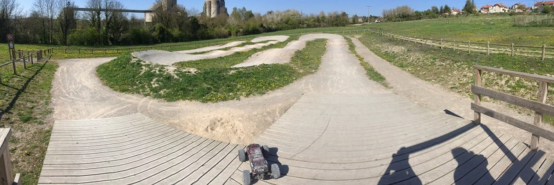

D'ailleurs j'ai trouvé un nouveau terrain de BMX un peu isolé et sympathique donc c'est parti.
Le Savage Flux XL de Carbonik80 - Page 3 Img_7718
Le Savage Flux XL de Carbonik80 - Page 3 Img_7718.
Et est ce que ce terrain magnifique accepterait des machines d' une plus grosse échèle ? Satisfait
Bon run Wink

Merci Akrapovic ton lien ma était utile , je vais bientôt recevoir des goupilles de 2.5 par 14 , soit 2mm plus long que l'origine. Je verrai bien si sa marche comme sa , sinon au pire j'opterai pour la méthode de Katcha.
Quand a Damsp , je voit très bien ou tu veut en venir Satisfait mais hélas avec le flux c'est déjà chaud. Les bosses sont très rapprochées , et ont arrive vite en bout de circuit malheureusement .
