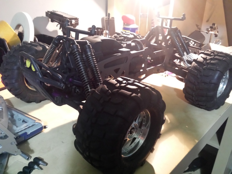

Bonjour a tous,
Grace a un échange d'une 1/10 j'ai réussi a acquérir mon premier Savage Smile  (un 25), qui était en bonne état général mais très sale, voila les photos du monstre le jour où je l'ai eu:
premier chose que j'ai donc du faire, démontage complet pour le nettoyage, le graissage etc...
après des jour de nettoyage intensif (la terre était la depuis un bon moment Mad ) le voila remonter d'origine:
je n'ai pas eu de moteur thermique complet (a part un 4.6 HS griffé de partout)
J'ai donc décider de le passer en flux avec des pièces d'origines
ma premier commande a donc été le nécessaire pour transformer la boite de vitesse et les 2 plaque châssis (45 € le tout)
et un servo Savox 22kg
voila le résultat Smile :
il me manque encore pas mal de pièce pour le finir (plaque support moteur, support moteur, support batterie et surtout un combo Crying or Very sad )
pour le combo j'ai déjà vu des variateur hobbywing 150A avec un moteur léopard (je ne sait pas du tout ce que cela vaut Question )
et pour les pièces restante je me demande si je devrais prendre de l'occasions (moins cher mais cela fait 2 moi que je cherche sans en trouver) ou du neuf qui me reviens a presque 150€ ...
j'ai aussi acheter une carrosserie d'origine (non peinte) pour 5€ encore emballer que je doit recevoir mardi Very Happy
voila encore quelques photo du Savage qui n'a toujours pas roulé bounce
voila tout !
Hugo
MessageSujet: Re: Savage 25 conversion Flux Hugoma99   Dim 15 Mai 2016 - 11:26
Top ta présentation super  beau nettoyage Exclamation
J'adore le s25 ce fut mon premier savage à l'époque cheers
Cependant, je préfère le préciser au cas ou, tu dois changer TOUTE la transmission (passage en diffs 9/29, fusées, noix de cardans et cardans, n'oublies pas le pignion de boite 18/23 usiné Wink )
Perso quand j'ai monté le mien j'ai réussi à trouver un vendeur sur la bay qui se séparait de ses 2 trains complets de
flux, essayes de te tourner vers ça, ç'est plus rentable Wink
Pour le contro je te conseille ça:
Ezrun max8 il est pas trop cher et avec le tork d'origine ça envoie sévère Twisted Evil
Sinon tu comptes prendre quoi comme lipos Question

Merci de ta réponse !
C'est le contrôleur que j'avais vu mais je ne m'y connais pas du tout en 1/8
Pour les lipo sa ça être du 2x2s pour le moment car je n'ai pas envie que toit explose à chaque sortie Rolling Eyes surtout que ce n'est pas le dernier savage ....
Et je vais regarder sur ebay pour les pièces du coup Wink

Superbe nettoyage, tu l'a déjà bien raffraichi! applaudissement  Mais tu as plusieurs jeux de jantes ou tu as enlevé le chrome? Elles sont noires sur les photos suivantes.. scratch

Non je l'ai est peintes car le chromés était dans un mauvais état ... grosse galère d'ailleurs car impossibles d'enlever les pneus des jantes Mad

Il y a beaucoup à changer pour faire d'un 25 un flux, mais tu peux faire ça progressivement si tu restes en 4s.
MessageSujet: Re: Savage 25 conversion Flux Hugoma99   Dim 15 Mai 2016 - 13:27
tiens d'ailleurs petit conseil, pour ce que ça vaut investi dans la boite radio du X elle est beaucoup moins galère pour les fils et aussi à fermer (juste un loquet à tourner, au lieu des 3 clips Wink )

Le moins cher, serait de le laisser dans son jus et d'acheter juste un moteur, les puristes apprécieront Wink

Pour la boîte du X je vais le prendre je pense car les clips même avec des "rallonge" c'est la galère Evil or Very Mad
Et pour rester en nitro je pense pas car j'ai vendu tout mon matos thermique il y a pas longtemps et ça a un couts (la nitro, chauffe bougie...) alors qu'en électrique j'ai déjà tout Wink

Autre petite chose, les jantes je suppose quelles sont en 14mm Question ça va pas le faire en flux, tu vas détruire les exas Exclamation

Ah Surprised même en 4s ?
Sinon faudra investir Crying or Very sad mais ça il y en a pas mal quand même d'occasion en 17mm

Déjà qu'avec le s25 d'origine j'arrivais à les détruire alors 4s oui ça ne passera pas Exclamation
Tu arrives à en trouver d'occaz Question je cherche pas mal justement et ça se fait rare je trouve Exclamation
Après si ç'est une question de coût rien ne t'empèche de décoller les pneus et de les monter sur des jantes en 17mm Wink

C'est vrai que les pauvres hexa de 14... Sad
Ou bien tu finit les jantes et tu passes à autre chose ensuite, c'est une autre façon de voir les choses...
Pour les différentiels 13/43 ils peuvent tenir si tu restes en 4S (Vecu) mais si tu passes au 6S les 9/29 deviennent obligatoires Exclamation
+1 pour le pignon de boire HD, indispensable même en 4S, il se bouffe rapidement...
Pour le moteur je dirais attention aux moteurs Leopard, certains membres en ont eu des bien et récemment beaucoup en ont eu qui ont un mauvais rendement, résultat ça chauffait et ça déchargeait les batteries en un rien de temps Sad
On ne sais toujours pas si c'est parce qu'il y a des mauvaises copies qui circulent ou si Leopard a baissé en termes de qualité.

Du coup je garde les diff (je vais rouler en 4s pour le moment)
Pour la boîte je vais acheter ça alors (pas trop envie de bousiller le resta à cause d'une pièce)
Pour les roues j'ai entendu parler des seben racing, qu'est ce que ça vaut vraiment ? scratch
Je vais encore voir si je peux trouver des pièces d'occasions sinon je prendrai du neuf mais le budget ne sera pas le même Shocked
Et par contre le moteur léopard me fait peur ... je m'orienter ai donc peut être vers le tork d'origine, à voir

C'est vrai que certains ont eu de mauvaises expériences avec des moteurs léopards qui chauffent trop, moi j'en ai un en 4S, certes avec un rapport court et il ne dépasse pas les 35° même avec bonne météo, ce qui laisse énormément de marge. Peut-être qu'il s'agit de mauvaises copies comme pour les tork ou ils sont simplement un cran en dessous du trok et nécessitent un rapport un peu plus court, ce qui, vu les performances d'un flux, n'est pas un problème!!
Perso je reprendrai bien un leopard si nécessaire tant que c'est chez un vendeur fiable.

merci pour ta réponse, quelle nombre de kv possède tu sur ton léopard ? car j'ai vu qu'il existait pas mal de modèles différents (et le qu'elle serait le mieux ?). entre un tork d'origine et un leopard le quelle est le plus puissant (meme si de toute facon se sera surtout par rapport a mon budget...
désoler pour toutes ces questions c'est pour avoir un premier avis et me laisser le temps de reflechir, j'ouvrirais un post concernant le sujet quand j'aurai acquis les pieces manquantes  super

Ce n'est pas une question de puissance, à l'échelle, kv équivalent et voltage équivalent, le flux étant carrément sur-motorisé tu ne sentiras pas la différence entre un tork et un autre, la où ça change c'est au niveau de la chauffe du moteur et la conso, du rendement du moteur quoi et fiabilité.
En principe moins tu prends de kv, mieux c'est, plus ton moteur sera souple. Tu iras aussi vite en adaptant le rapport mais le rendement sera meilleur donc il faut préférer un 1800-2000 à un 2200 et bannir tout ce qui est au dessus. Le mien est un 4074 2000kv 4poles.

pour le leopard j'aurai prit le 2000kv mais du coup j'ai peur de la qualité vu les avis plus haut, a moins que se soit par rapport a des magasins Question
sinon pour le variateur quelle que soit le moteur je prendrai l'hobbywing

Avec un vrai tork et un rapport de transmission adapté, tu en as pour des années... Ce n'est pas une loterie, si c'est un original c'est du costaud.
