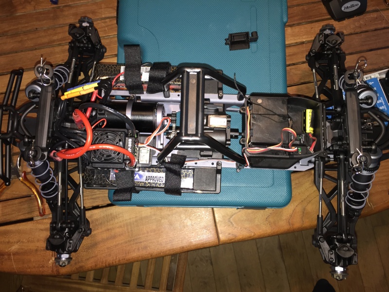

Salut a tous
voila il est arrivé a la maison Smile
plutôt très gros comme bête
un gros monstre truck hobao hyper j'ai prit le temps de resserrer toutes les vis comme c'est un rtr
je posterais des photos ce soir
Par contre j'ai un gros soucis des que je branche tout la voiture fait toute seule des soubresauts elle avance un peu toute seule et la direction tremble dans tout les sens le servo de direction n'arrête pas de trembloter c'est un savox
Comme c'est ma première voiture brushless je ne sais pas quoi faire
si vous pouvez m'aider et me dire un peu plus ça serait super
voici les info dessus:
vario hobbywing 150A
direction savox 10kg
commande graupner x-4s
moteur je sais pas seule info c'est un 2000kv
et 2 lipos 2S 6500mha
Monster Truck hobao hyper c'est gros !!!!! Img_3213
Monster Truck hobao hyper c'est gros !!!!! Img_3215[/url]
Monster Truck hobao hyper c'est gros !!!!! Img_3110[/url]
et a cote du blitz
Monster Truck hobao hyper c'est gros !!!!! Img_3216[/url]
Monster Truck hobao hyper c'est gros !!!!! Img_3217[/url]
voila tout si vous avez des infos pour ce problèmeje suis repnneur
merci beaucoup d'avance

Je pense que tu peux commencer par recalibrer ta radio avec ton esc.
Il faut que tu réédites ton message en rajoutant au moins deux photos de ta machine, obligatoire dans toute présentation  Exclamation

Voila c'est fait pour les photos Smile
après pas mal de temps a chercher je comprend rien du tout Smile
le servo de direction tremble comme une feuille quand j'allume la voiture et la commande et si j'éteins et rallume après plus rien affraid plus de tremblote du mouton
Que veux tu dire par recalibrer ta radio avec ton sec?
Monster Truck hobao hyper c'est gros !!!!! Empty
MessageSujet: Re: Monster Truck hobao hyper c'est gros !!!!!   Monster Truck hobao hyper c'est gros !!!!! Icon_minitimeJeu 25 Fév 2016 - 23:34
C'est un bel engin super
Sinon pour ton problème de radio qui tremble nous voyons
Comme c'est du 2,4 GHz je pense qu'on peut écarter le parasitage radio, quoique cette piste n'est pas à écarter complètement. Si elle utilise une modulation basique, elle pourrait être parasitée par des routeurs WiFi ou même un four à micro-ondes.
Effectivement il faut calibrer l'ESC mais je ne pense pas que ce soit la source du problème vu que ta direction tremble aussi.
Tu utilises un servo Savöx. Même si celui que tu as monté n'est pas très puissant ces servos sont connus pour générer des parasites et peuvent perturber certains récepteurs.
Normalement l'ajout d'un condensateur de filtrage sur le récepteur solutionne le problème.
Il me semble qu'il y en a un sur ta voiture.
MAIS
Si tu le branche sur la voie de batterie et que celle-ci a une protection contre les branchements inverses (Diode) il ne pourra pas remplir son rôle de filtrage et ne fera rien.
Il vaut mieux le brancher sur la 3eme voie du récepteur si il y en a une.
Si ce n'est pas possible ça va être un peu plus compliqué.
Pour valider si c'est le servo qui engendre les perturbations tu peux déjà essayer de le débrancher.
EDIT: Vu ce que tu as posté pendant que j'écrivais ces lignes est-ce que ça recommence quand tu tournes la direction ou bien si tu la fait forcer ?

merci Smile
oui il y a un condensateur maintenant je sais a quoi il sert Smile
il est en effet branché sur l'emplacement pour la batterie
Monster Truck hobao hyper c'est gros !!!!! Img_3111[/url]
Alors quand ça tremble des l'allumage c'est absolument tout le temps que je tourne la direction des 2 cotes ou que je ne fais rien .
Ce qui est étrange c'est qu'il me suffit d'éteindre et rallumer et la plus du tout de tremblement .
Certaines fois il faut que je le fasse 2 ou 3 fois mais j'ai toujours un moment ou la voiture ne tremble plus

Et sans le servo ?

c'est le servo de direction qui tremble tout le combo hobbywing fonctionne sans soucis .
Une autre solution que j'ai trouvé est d'allumer la voiture la commande débrancher le servo de direction lorsqu'il tremble et le retrancher et la le servo fonctionne très bien sans trembler

Autre possibilité le servo pompe beaucoup de courant au démarrage, ton ESC n'arrive pas à fournir assez de courant, chute et de fait le servo ne s'initialise pas correctement.
Le condensateur pompe aussi beaucoup de courant quand il est vide nous voyons
Peut être que c'est l'addition des deux qui fait une chute de tension. Tu peux retirer le condensateur pour essayer.
Encore une autre possibilité, le refresh rate de ta radio réglé trop rapide, ça peut faire trembler un servo surtout quand on le fait forcer.
Mais ce défaut ne disparaît pas en débranchant / rebranchant le servo normalement scratch

Ton servo qui tremble,est ce que les roues en l'air, le phénomène est toujours présent ?
As tu essayé de jouer du trim quand ça tremblotte?
On dirait un servo qui a simplement du mal à trouver le neutre,donc il tremblotte, gauche droite gauche droite gauche.......

Oui j' ai essayer de voir avec le trim mais toujours le même résultat.
Ce que je n'explique en pas c'est le fait qu'une fois la voiture et commande allumées si ça tremble il me suffit de débrancher et débrancher le servi de direction sur le récepteur et le problème disparait

Essaye avec un autre servo en volant pour voir si le phénomène est le même nous voyons
Oui c est pas une mauvaise idée, mais en volant c'est pas le mieux pour vérifier tout ça Smile
Et si tu enlève l ESC,tu branches avec un accus de réception pour tester,ça te permet de mettre le servo sur la voie 2 pour tester encore des trucs...
Attention,pas d accus de réception en même temps que l ESC,à moins de supprimer le fils rouge...sinon pschitttt l ESC...

En y repensant, j'ai déjà eu la blague, un servo de gaz qui tremblotait lorsque j'actionnait celui de direction! Et quand c'est celui des gaz qui foire ça peut faire des dégâts. L'idée de Gos est peut-être la bonne.

bon alors Smile j'ai essayer sans le sec avec un accu de réception et même problème la tremblote et pareil si je débranche le servo de direction et le rebranche ça fonctionne sans trembler

Pour ton problème de tremblote je ne sais plus quoi te conseiller à part tester un autre servo.
Perso quand j'en arrive là je commence à investiguer à l'oscilloscope, mais je pense que tu n'a pas accès à ce genre de matériel de mesure Question
C'est quand même bizarre au début tu te plaignais aussi de phénomènes sur la voie d'accélération:

Donc les soubresauts "elle avance toute seule" c'est fini ?

C'est pourtant simple, on te demande de brancher un servo à la volé !!!!
A moins, que tu n'as pas de servo dispo nous voyons

En même temps,c'est pas une formule 1 ton machin,si c'est juste une tremblotte frileuse je te dirais gaz mon ami...le temps de choper un autre servo pour test.
Sans palonnier il fait pareil?
À vide quoi.

Salut a tous Smile
Pour la tremblote oui les soubresauts "elle avance toute seule" c'est fini
Je vais essayer de faire un calibrage de la radio dès que je trouve la notice en fr Smile
J'ai pu rouler un peu aujourd'hui avec pour que la direction ne tremble plus j'ai juste a allumer tout éteindre le recepeteur et le rallumer et ça fonction bien .
Pour les renforts je sais que c'est insuffisant mais c'est en attendant la dispo d'une option
Monster Truck hobao hyper c'est gros !!!!! Tb11os10
Monster Truck hobao hyper c'est gros !!!!! Tb1b1g10
Avec ça plus de risque de torsion je pense
Je suis entrain de voir pour faire une sorte de cage qui protégerait tout le chassi en forme de u je vais voir en GSB s'il y a des plaque en métal qui le permettrait Smile
MessageSujet: Re: Monster Truck hobao hyper c'est gros !!!!!   Monster Truck hobao hyper c'est gros !!!!! Icon_minitimeLun 29 Fév 2016 - 11:02
Yop.
La calibration de la radio c'est utile pour l ESC,pas pour la direction.
Le renfort hobao est tout beau,il faudrait le même pour derrière.
À plus.
