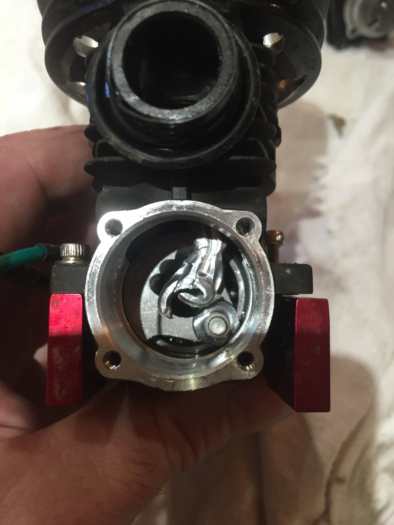

Bonjour
avec un peut de retard :
mon losi lst2 xxl  - Page 2 <a href=mon losi lst2 xxl  - Page 2 2015-113" />
mon losi lst2 xxl  - Page 2 <a href=mon losi lst2 xxl  - Page 2 2015-114" />
pour moi quand je regarde ou la bielle a lachée ( sur le bas) c est surtout un sur-régime
edit : gosraider (  tu as essuyé avec un chiffon ou pas ) oui j ai tout essuyer pour voir les traces si il y avait eu serrage , mais un serrage aurait juste plier la bielle c était bien gras d aiileur il me laissait des traces d huile sur le sol quand j etait sur le goudron

J'en était sur à l’entendre tourner sur ta vidéo, le tourillon/maneton de bielle, un sur-régime bien sur, et manque de lubrification, en plus, pas une trace de graissage dans ce moteur, tu as essuyé avec un chiffon ou pas confused

Bonjour
j ai trouvé d ou vient le problème, un trou derriere le support moteur .
je l ai rebouché avec ma pate miracle et maintenant c est nickel le lst tourne a nouveau Smile

Salut Thierry
Et c' est quoi ta "pâte miracle" Question nous voyons
Là c' est clairement la casse de la bielle qui a transpercé le carter moteur. Mème si pour l' instant il tourne je pense que la fiabilité reste aléatoire.
La pression est basse dans le bas du moteur mais les vibrations et les variations thermique finirons surement par agrandir le trou du carter.
Losi aurait tout de mème pu t' envoyé un moteur complet .... Rolling Eyes
Bon run Wink

Joli le trou Surprised
C'est à se demander comment le moteur a pu tourner comme ça nous voyons
Une partie du mélange partait dans l'air, et la vidange des gaz d'échappement n'était sans doute pas terrible, pas étonnant que ça fonctionnait si mal.
Si ta "pate miracle" ne tiens pas je crois que la colle "Epoxy métal" ou "Epoxy aluminium" peut donner de bons résultats Wink
J'avais rebouché une fissure sur la culasse d'un compresseur avec ça, la réparation avait tenu.

Je suis d'accord avec DamSp.
J'espère que tu va pouvoir le réparer sans devoir le changer blush
