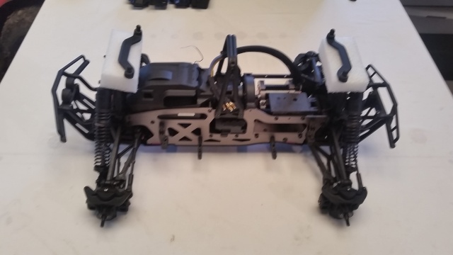

Donc j'ai donc limer les ailettes du moteur pour faire passer le support moteur arrière, j'ai commencer à la dremel et finis à la lime (Merci Katcha  super )
en laissant 3 relief pour suivre le support et le bloquer en rotation
J'ai pas pu attendre les roulement du sauve servo, j'ai tout remonter pour vous mettre quelques photos !
Le voilà tout propre, sans bac lipo ni variateur (j'ai plus qu'a attendre que le nouveau arrive snouf avec l'alim, le chargeur et le testeur de lipo  bounce  Smile )
Et donc avec une carrosserie de Dodge Ram quasi neuve (qui est d’ailleurs un peu plus petite que celle d'origine) et les roues toutes neuves
et la caro d'origine (un peu customiser par l'ancien proprio)
les photos sont pas extra, mais ça donne un petit aperçu, vivement qu'il roule !!! excelent

ben voilà, il est très jolie comme ça, je le préfère avec la carro de dodge ram Question
Messages postés : 6628
MessageSujet: Re: Savage Flux de TonioZaro    Dim 8 Nov 2015 - 19:06
Cool, il avance bien Smile
+1 pour la carro Dodge RAM super
La carro GT2 tu peux la garder pour des sorties où tu sais que tu risques vraiment de faire de la casse (Jumps et autres).
Je vois que tu as les nouveaux écrous de roue HPI, fait attention ils sont plus fin donc plus fagiles que les anciens, ils peuvent casser Exclamation
Mais maintenant de toutes façons on n'a plus le choix Sad
Impec pour l’opération de limage. Le moteur est bien parallèle à la plaque support maintenant ?
A++ Smile

Bien joué avec ton moteur, c'est quand même dommage qu'en ayant mis le prix tu te retrouves à devoir faire ce genre de bricolage. J'espère que tu pourras bien en profiter maintenant.
Pour cette histoire d'écrous, j'ai les nouveaux depuis un certain temps sur mon savage et ils n'ont jamais cassé, mis à part l'écrou qui morfle un peu au déserrage quand c'est trop serré. Je me demande qu'est-ce qui provoque cette casse Question Question Question vous avez pourtant vu ce qu'il subit à chaque sortie.
+1 pour la carro, très belle, c'est une HPI?

En effet, j'aime bien cette caro de Doge Ram, j'étais pas forcement fan des couleurs mais ça lui va pas si mal !  Wink
et celle d'origine pour me faire la main sera parfaite ! (j'attends de recevoir charger, alim, testeur, variateur et carte de programmation, et peut être passer commande de lipo 3S par la suite Twisted Evil  enfin ça dépendra des casses en 2S déjà  Satisfait  !! )
Pour la différences entre les écrous de roues, je trouve que les nouveaux ont un écrou plus gros, il "rip" moins si on les serrent un peu vite (en comparaison ceux du X faut que je fasse doucement pour pas les foirer quand je les serrent)
Mais si ya de la casse j'en ai d'avance !
Et oui Katcha cette vois le moteur est bien parallèle, je vais faire une petite vidéo pour avoir votre avis sur l'entre dents, je suis déjà pas très doué pour le X quel tache ça se règle de la même manière ? (je ferais une demande dans les aides, j'ai pas vu de sujet concernant ce réglage et je doit pas être le seul à me poser la question nous voyons  si ? blink )

Oui pour l'entre-dents c'est pareil, le petit bout de papier un peu fort qui va bien, on le cale bien dans les dents des pignons et on serre le moteur sur sa plaque support.
Juste une chose : La vis sur le pignon a tendance à décentrer légèrement le pignon sur l'axe moteur.
Ce problème ne se pose pas sur le X.
Donc quand tu fais le réglage, positionne le pignon moteur de manière à ce que sa vis pointe vers l'axe de la couronne.
Comme ça tu auras un jeu correct même au point le plus serré entre le pignon moteur et la couronne Wink

plop !
quelques news :
Et j'ai pas de photo, mais les deux lipos 3 S sont arrivées aussi environ 450 grammes la lipo ... alors que la 2S fait 150 ~
(balance de cuisine à 20 gr près non taré pour expliquer la précision Satisfait )
J'ai quasiment tout sauf la connectique dean à faire pour brancher le nouveau variateur et les cables pour charger les batterie, tout ça commander au RC shop le plus proche jspr qu'il va m’appeler dans le courant de la semaine !
Voila voila !
J'ai hâte j'ai hâte bounce bounce Smile
Et une petite question :
Une fois que j'aurai fait tout ça il faut programmer le variateur avec la radio comme ça :
et ensuite faire les différents réglage via la carte de programmation si j'ai bien compris ? dans cette ordre ?
à ce propos ayant un moteur 6 pôles j'ai lu sur le net que le timing devais être entre 10 et 20 il me semble je ne sais pas si il y a d'autres réglages important à faire avant le 1er roulage j'ai rien trouvé concernant le moteur 6 poles sur le forum je fouille encore mais si vous avez un souvenir, des conseils ou des liens pour m'aiguiller à faire les chose comme il faut je suis preneur !
merci! à vous Wink

MessageSujet: Re: Savage Flux de TonioZaro    Lun 23 Nov 2015 - 21:54
Salut!
Joli matos que tu as reçus, tu vas enfin pouvoir t'amuser avec je sens! Smile
Pour l'ordre des réglages je crois que c'est bon, juste un truc, quand tu les ferra je te conseil de virer tes roues, le réglages des gaz est parfois chaotiques et donc le moteur tourne sans même qu'on appuie, ça serait bête qu'il fonce dans le mur Exclamation Satisfait
Quant au timing c'est compliqué... Le mieux comme m'a déjà expliquer Katcha c'est d'essayer et de constater 2 choses :
-Le moteur est très souple mais sa vitesse max est faible (ce qui est difficile à voir sans rouler)(timing bas)
-Le moteur saccade beaucoup au démarrage(ex: commande des gaz à 10% et moteur qui donne des accoups pour tenter de faire entrer en mouvement toute la structure), mais la vitesse max est amélioré(timing haut)
Le but est donc de trouver le point "critique" si je puis dire avant ce phénomène d'accoups. En effet avoir un timing trop bas ne pénalisera qu'au niveau des performances tandis qu'un timing trop haut risque d'endommager le moteur et l'esc (chauffe du à un courant plus important). Si je dis pas de bêtises les esc Hobbywing propose 11°, je pense que pour un 6 pôle ça ferra l'affaire, maintenant le mieux est d'essayer.
J'espère avoir été clair et que ça t'aidera! Wink

re !
Merci Maniaxx  super !
tkt pas j'ai bien prévu de lancer la bête sans roue et sur cale dans un premier temps.
Pour le cogging il me semble que c'est moins présent sur les moteur 6 pôles en comparaison des 4, enfin il me semble avoir lu ça, après j'en ai aucune idée, enfin bref j'ai hâte de pouvoir tester ça ! Smile
Messages postés : 3003
MessageSujet: Re: Savage Flux de TonioZaro    Mar 24 Nov 2015 - 1:20
Je te confirme le cogging en 6 pôles sera moins présent.... mais sur nos monstre on le ressent pas... on est toujours à fond Twisted Evil
Y a bien une fois ou je l' ai joué super soft ( genre crawler ) mais pour le coup c'était plus le frein moteur qu'il me manquait Wink
MessageSujet: Re: Savage Flux de TonioZaro    Mer 25 Nov 2015 - 0:37
Je confirme aussi pour les moteurs à 6 pôles. Au plus il y en a au plus c'est souple, mais le revers de la médaille c'est qu'on peut moins facilement monter dans les tours.
Pour le contro je n'ai pas pratiqué cette marque, mais j'ose penser qu'il ne doit pas y avoir de contrainte pour l'ordre des opérations, sauf indication contraire de la notice Wink
Sinon 450 grammes c'est dans la normale pour des LiPo 3S 5000, il y en a même qui frôlent les 500 grammes Exclamation
A la limite c'est les 150 grammes des tes batteries 2S qui m'étonnent scratch Ce serait plutôt dans les 300 grammes pour des 5000.
Quelle est leur capacité et leur nombre de C ? nous voyons
TonioZaro
Messages postés : 169
MessageSujet: Re: Savage Flux de TonioZaro    Jeu 26 Nov 2015 - 8:50
Re !
Dsl pour le retard, j'avais lu vos réponses et j'ai oublié de rép ! quel tache
Je verrai bien à l usage pour le réglage du Timing je ferrais des essaies, puisque j'ai pas trouvé grand chose sur le net en rapport avec mon moteur.
et donc Katcha,
la 3S est une 5500 mah en 35 C qui fait 450/500 gr et la 2s une 5000 mah en 30 C
je doit avoir une balance plus précise qui va jusqu'a 300 gr je vais voir ce que ça donne pour la 2S plus précisement.
merci ! super
