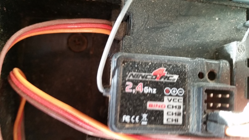

et émetteur /récepteur :
[Demande d'avis] Savage Flux - Page 4 20151029
[Demande d'avis] Savage Flux - Page 4 20151030
[Demande d'avis] Savage Flux - Page 4 20151031
j'attends de lire vos retours la dessus et j'appel le vendeur. (ha oui et j'ai payer par paypal, mais en envoie d'argent à un proche pour limiter les frais... )

Effectivement ça sent le mec qui s'y connais pas vraiment Very Happy
Donc là faut voir avec lui je pense

Ha oui effectivement, c'est moins appétissant que sur les photos de départ cette histoire! Surprised
Le gars avait un XS aussi, vu les autocollants sur la radio? nous voyons
Espérons que ça se dénoue positivement pour toi. Wink

Ouaip... Méfiance avec cette histoire de variateur (Oui c'est la même chose qu'un contrôleur).
Il te dit qu'il l'a fait tourner en 3S, pour moi ça veut dire qu'il n'a connecté qu'une batterie 3S dessus, pas 2 Exclamation
Ca devait être bien mollasson... Neutral
Donc pas plus de 4S sur cette bébête Exclamation Exclamation Exclamation
Sur les tofs que tu montre le châssis a l'air correct malgré son état de saleté.
La radio c'est du Ninco... Pour moi c'est plus du jouet qu'autre chose mais ça peut quand même faire son boulot.
Il y a un steering rate et un trim pour chaque voie, pas de réglages de fin de course. Pour la voie d'accélération on peut s'en passer, pour la direction on peut se servir du steering rate à la place.
Testes-en la portée et SURTOUT vérifie si il y a un fail-safe Exclamation
Pour tester ça tu démontes les roues de tons Savage (Par sécurité), tu le met sous tension sans allumer la radio et tu regarde quelques minutes si le Savage ne se met pas à braquer les roues dans n'importe sens ou accélérer / freiner de manière aléatoire.
Fais la même chose en allumant la radio, puis le Savage, tu regarde si les commandes fonctionnent puis tu coupes la radio.
Si tu n'a pas de comportement aléatoire là non plus on peut dire que tu as un fail-safe sur le recepteur, donc pas de problème si tu perds la liaison entre le Savage et ta radio.
Si en démarrant sans la radio ou en la coupant tu vois que les roues se braquent et restent dans une position ou qu'il accélère / freine / part en marche arrière à un taux fixe il se peut encore que tu ai un fail-safe mais qu'il soit mal réglé.
Dans ce cas il faudra se débrouiller pour trouver la notice de la telco.
