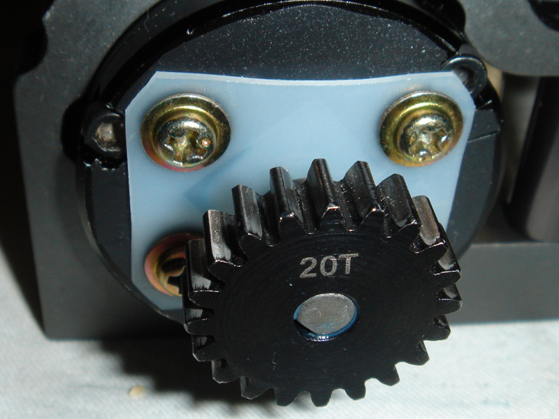

| Salut, alors j'ai un gros soucis avec mon pignon (moteur) novak, il arrête pas de se desserrer en roulant, pourtant j'ai mis du frein filet bleu. Si je met du frein filet rouge je ne pourrais plus le desserrer.
Une solution?
Même mes axes de roue Hot Racing se desserre au niveau de l'axe, j'ai mis pourtant du frein filet. Je perd ma roue en roulant... Les roues ne se desserrent pas au niveau de l'écrou de 17 mais au niveau de la fusée. |
katchaAdmin Messages postés : 8263 Age : 54
| Sujet: Re: HPI SAVAGE XL FLUX [HPI69Xl] Sam 8 Oct 2016 - 0:45 | |
| Salut. Tu le met où le frein filet ? Juste sur la vis ou tu as tartiné tout l'axe moteur ? Perso j'ai d'abord dégraissé le pignon et l'axe moteur, puis légèrement déglacé l'arbre moteur et l'alésage du pignon au papier verre puis hop du frein filet bleu entre l'axe et le pignon et dans le filetage de la vis. Tu vois sur la tof le frein-filet entre le pignon et l'axe: Attention n'envoie pas de frein-filet dans le roulement du moteur Avec cette méthode ça ne s'est quasiment jamais desserré, peut-être une fois ou deux. Il y a aussi différentes qualités de frein-filet, peut être que le tien n'est pas terrible. Et en principe entre le bleu et le rouge il y a le vert. Mais le vert (Du moins celui de Loctite) est déjà très costaud, j'ai déjà cassé des vis de 4 bloquées avec celui-ci en essayant de les desserrer Même question pour tes fusées : Mauvaise qualité possible du frein filet et surtout tu as dégraissé le tout avant de les monter ? Autre chose : Y a t-il du jeu avec la goupille ? Parce qu'une goupille qui a du jeu ça peut vouloir dire des mouvements de rotation autour de l'axe en fonction des accélérations et des freinages et à force un écrou qui se desserre malgré le frein filet Ca ça m'est déjà arrivé avec les écrous de roues parce que l'hexa de la jante était usé, les roues avaient du jeu et ça se desserrait tout seul A++ _________________ Si ça casse, je renforce... Mon p'tit MT: Savage Flux 2200 plutôt stock mais bien bidouillé |
| Sujet: Re: HPI SAVAGE XL FLUX [HPI69Xl] Sam 8 Oct 2016 - 4:54 | |
J'ai fait exactement comme Katcha pour Le pignon moteur et ça tient sans problème. _________________ |

| Salut merci de vos conseils, je ne savais pas qu'il fallait en mettre autour de l'axe. |
