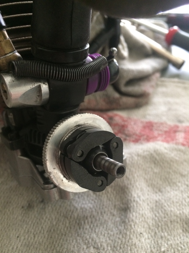

| Sujet: Re: Presentation du Savage XL Pro Savage de Carbonik Jeu 11 Aoû 2016 - 10:29 | |
| Salut a tous , J'avais essaye de tourner avec ce type de masselottes , résultat ils ont fait 1 plein. L'embrayage n'accroché plus a la cloche et le moteur mouliné dans le vide ... J'ai donc commande un embrayage alu Hpi 87196 que j'ai déjà monte je n'est plus que a essayé |
sebtrialL’optionnite aigue Messages postés : 1034 Age : 46
| Sujet: Re: Presentation du Savage XL Pro Savage de Carbonik Jeu 11 Aoû 2016 - 15:30 | |
| Salut, c'est bizarre que tes masselottes n'aient tenu qu'un plein Sur la photo, elles n'ont pas l'air si abîmées que ça, à moins que la photo ne date d'avant ton run, dans ce cas je serais curieux de voir leur tête maintenant. - Carbonik80 a écrit:
Est ce que tu as bien vu la cloche qui ne tournait pas quand ton moteur prenait des tours car cela peut aussi venir de l'écrou de ton slipper qui s'est un peu desserré et du coup ta couronne "patine" |
Carbonik80La fiabilisation Messages postés : 269 Age : 32
| Sujet: Re: Presentation du Savage XL Pro Savage de Carbonik Ven 12 Aoû 2016 - 8:48 | |
| Salut , oui la photo date d'avant le run. Par contre apres elles étaient dans le meme etat. Je suppose que c'est le manque d'adhérence des masselottes dans la cloche qui fesait patiné. Maintenant alu contre alu comme à l'origine serra beaucoup mieux RAS du côté du slipper , merci de l'hypothèse |
