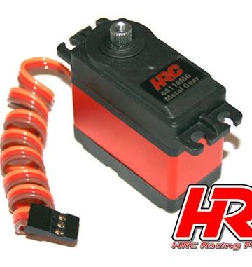

Pour le moment j'ai juste ajouté un roll cage et changé le servo de direction. A ben oui !! Dans la série j'ai la poisse,
la voiture s’arrêtait nette de façon intempestive. Après analyse du vendeur , l'esc et repartit en sav pendant 1 mois  pour revenir avec pour conclusion : rien à signaler ! Surprised
En fait le servo d'origine ne fonctionnait pas. j'ai acheté 1 servomoteur HRC 68116MG et ça tourne.

Plus d’arrêt avec le servo HRC , du coup le servo HPI est dans un tiroir Smile
Apache sc de bseb <a href=Apache sc de bseb Captur10" />
POUR INFO :
Couple : 16kg/cm sous 6V
Vitesse : 0.18s/60° sous 6V
Pignons : métal

Possible que ton servo d'origine se mettait en court-circuit, ce qui pourrait expliquer que d'un coup tout s'arrêtait net scratch
