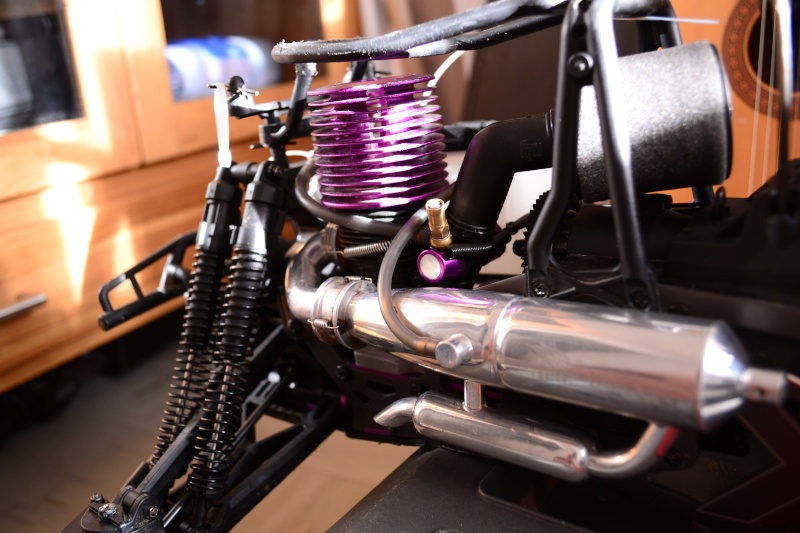

| Bonsoir à tous ! Allez, quelques photos de ma petite bête. C'est grâce au Savage que je retourne vers le modélisme, passion dévorante. C'est donc un Savage X 4.6, modèle RTR acheté d'occaz il y a 2 ans. Je n'ai fais que 3 pleins avec . Jamais le temps, 8 mois sur 12 absent de chez moi, j'ai même pas le temps de faire rouler mes "anciennes" à l'échelle 1. Du coup maintenant je profite du calme avant la tempête. Niveau modifs: -Radio 2.4 Spektrum au lieu de l'AM d'origine -Futaba S3305 en direction (qui va partir aux gazs pour du plus gros) -Réso RD LOGICS -Rollcage (inévitable pour pas péter la culasse). -Une belle carrosserie de Dodge Ram bleu, que je mets rarement pour pas l'abimer. Prochaine étape, montage de pneus type "Paddle" pour aller rouler dans la neige, et fabrication de protection pour pas que celle-ci envahisse le chassis. |

| Pas pu faire de vidéo, plus de batterie ! Faut que je reprenne les réglages du carbu, le ralenti descend au bout d'un petit moment à l'arrêt, et quand je repars il a tendance à caler si j'ouvre en grand. Par contre mes fusées/porte fusées ont énormément de jeu à l'avant, et commencent à en avoir à l'arrière |

| Bonsoir Toujours pas de vidéo, et pour cause, je suis monté vers 1800m, et l'appareil s'est mis en sécurité (trop froid ?). J'ai tourné un peu avec le Savage, mais il ne fonctionnait pas très bien (du mal à démarrer, calait souvent). Donc "déculassage" pour vérifier et là Des résidus de partout. J'ai nettoyé. Je mets 4 gouttes d'after run après chaque sortie donc je ne comprends pas trop. La bougie est une R5. je vais donc reprendre tous mes réglages moteurs de A à Z. |
| Sujet: Re: Le Savage X 4.6 de sankaman Ven 12 Déc 2014 - 7:26 | |
| Ton moteur est vraiment mal réglé, il à vraiment beaucoup chauffé, il faut le démonter entièrement pour le nettoyé et contrôler la chemise. |

| Merci. J'aime bien ses nouvelles roues aussi. Par contre les pelles à tarte à l'arrière ça tire sur le moteur dans la neige ! J'ai réussi à le régler convenablement, fume bien et prend ses tours, juste la reprise à ajuster et ça ira. Enfin... J'ai donc ouvert mon moteur, j'entendais comme un bruit de métal en le tournant à la main. Mais rien de spécial en roulant. Et là re Mais on dirait un axe de bielle . Il se promène depuis au moins 4 pleins dans le bas moteur . Punaise je sais ce qui a pu arriver, j'avais pas encore vu ça. En cours d'expertise. Quels sont les jeux de fonctionnement admis au niveau de l'usure pour cet engin ? |
| Sujet: Re: Le Savage X 4.6 de sankaman Ven 12 Déc 2014 - 16:39 | |
| Salut, c'est l'axe qui entraine ton vilo pour démarrer le moteur, Je n'ai jamais fait tourner de moteur hpi mais je pense que'il est tombé lors du démontage (il est poussé par un ressort), si il n'était pas bien engagé tu n'aurais pas pu démarrer ton moteur. Qui plus est tu aurais certainement tout explosé en moins de 4 pleins si il s'était barré lors du fonctionnement. _________________ |

| Salut tastyb Bien vu ! J'ai eu une pointe d'anxiété quand j'ai vu cette pièce dans le bas carter. C'est une tige relié à l'arbre d'entrainement du Rotostart.
Je tourne en 30% Labema, bougie R5 HPI, et 4 joint de décompression, vous en pensez quoi ? |
| Sujet: Re: Le Savage X 4.6 de sankaman Sam 13 Déc 2014 - 10:18 | |
| Salut, Bien vu tastyB pour l'axe Pour les joints de décompression, il en faut trois |

| Salut ! J'ai donc contrôlé l'intérieur, roulement de vilebrequin OK, vilebrequin Ok, pas de jeu sur l'axe de bielle, chemise impeccable. Au remontage, grosse compression au niveau du PMH, comme si j'avais mis un piston neuf ! J'ai la compression d'un moteur neuf, même à la main il y a un bon point dur. J'ai enlevé la chemise en douceur, nettoyé la calamine au dentifrice, donc je ne comprends pas.
Je l'ai fait tourner avec du 25% (plus de M27 de dispo), un plein au ralenti bien gras, mais toujours ce point dur. Pour les joints j'en ai 4 d'origine (comme dans la notice), il ne faut pas tous les monter ? |
| Sujet: Re: Le Savage X 4.6 de sankaman Dim 14 Déc 2014 - 11:14 | |
| Salut, Laisse les quatres,si ils sont préconisé pour du 25% |
