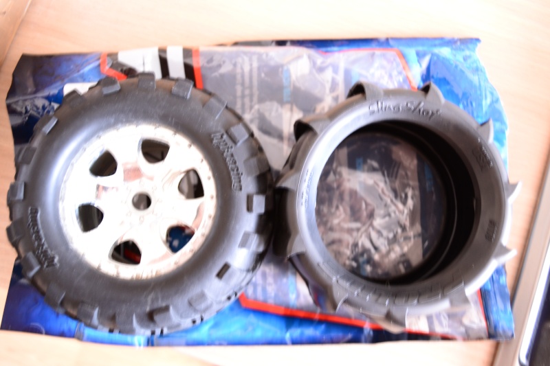

bonjour, je vous mets une photo, c'est full stock niveau transmission.
Petit comparatif entre pneu d'origine et Slingshot en 3.8"
