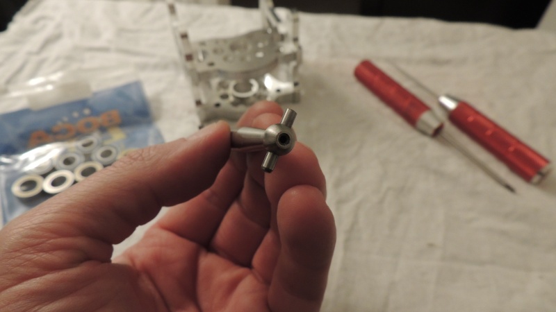

| Voilà un pré-assemblage : Les roulements du diff central montés dans les cages seront de type céramique. Le cardan avant est monstrueux une tête BTR permet de changer les axes, sa c'est génial Montage du moteur montage d'une poutre alu INTEGY pour renforcer le châssis allez, dans le Savage, juste pour le fun le passage pour mon skid est bon voilà, sa en jette, sa allège le savage, moins de pièces en mouvement, maintenance aisé du pignon, plus besoin de démonter le moteur pour changer le pignon. Maintenant j'attends mon diff, et je remonte tous au frein filet bleu |
| Sujet: Re: Le Flux HP de Gosraider, Kit différentiel central Alza Racing, Combo Castle Mamba X Dim 25 Jan 2015 - 5:29 | |
Tu as réussi à mettre 4visses pour tenir ton moteur?! Ça te laisse du jeu pour l'entredent ? Combien ils coûtent ces bocas en céramique? _________________ |

Tu as réussi à mettre 4visses pour tenir ton moteur?! Ça te laisse du jeu pour l'entredent ? Combien ils coûtent ces bocas en céramique? Salut, Alors pour le moteur, je l'ai fixé comme sa pour le moment, j'attends d'avoir le diff pour le régler convenablement. Justement toi, tu as une couronne de 48 avec deux vis ou 52 avec deux vis Pour les bocas Keramik c'est ICI |

| Le montage : J'ai reçu mon diff central : J'ai mis de la 10 000, je mettrais de la 10.000 dans le diff AV et de la 7000 au diff AR : Calage de la l’entre-dent et montage moteur : c'est une belle pièce, y a pas à dire : Sur le châssis, avec pose du skid RPM : montage du contro de l'autre coté, j'ai du percé deux trous sur le châssis : Montage des bacs à lipo : Voilà, il me reste à monter une plaque alu que me fabrique Titi13 pour renforcer le châssis. Gos |
