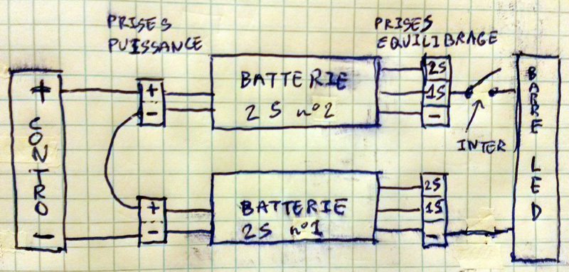

| HEY Bon ben bien reçu et c'est joli mais un peut chère.... les leds sont simplement un ruban fonctionnant sur du 12V(c'est écris entre les leds aux endroits où il faut couper). donc pour que ça éclaire il vas falloir que je me branche sur les deux batteries. Mais vu que les 2 batteries cumulées on monte à quasi 17V, que faut t'il que j'installe? Une fois de plus j'ai besoin de vous. Quel montage me conseillez vous? |
katchaAdmin Messages postés : 8270 Age : 54
| Sujet: Re: led pour savage Ven 3 Oct 2014 - 22:19 | |
| Salut. Bon si je comprends bien tu est en 4S ? Je pensais que tu étais en 6S Une seule batterie moteur (De 8,4 à 6 volts selon la charge) ça pourrais ne pas s'allumer. Ou faiblement. Déjà fait un essai avec une batterie pour voir. C'est pas grave si tu sous-alimente, ça ne va rien griller. Les deux c'est trop tu risques de griller la barre Donc n'essaie surtout pas. Si une batterie ça ne vas pas il ne te reste plus que 3 solutions: 1) Tu alimentes ta barre de LED avec une petite LiPo 3S. 2) Tu l'alimente à travers les deux prises d'équilibrage des deux batteries moteur pour créer une pseudo batterie 3S pour alimenter ta barre. C'est un peu tordu comme manip mais ça fonctionnera. 3) Tu l'alimentes sur les extrêmes des deux batteries moteur mais il va falloir intercaler un petit BEC réglé sur 12V ou éventuellement un petit régulateur genre 7812 en boitier TO220, avec 2 capas de 10nf en filtre. J'attends ta réponse pour savoir vers quelle solution tu t'orientes. A+ Katcha _________________ Si ça casse, je renforce... Mon p'tit MT: Savage Flux 2200 plutôt stock mais bien bidouillé |

| Salut Désolé j'ai pas préciser mais comme tu l'as compris je tourne en 4S. Une seul batterie ne suffit pas, l'éclairage est faible. Je pensais utiliser la solution N°2 car j'ai rien compris pour la solution 3 , mais après essais l'éclairage et encore faible. Je l'ai branché sur le transfo (12V) pour mon chargeur et l'éclairage devient bon . Il faut donc que je me dirige vers la solution N°3. Mais il faut que tu me dises quoi acheté car les becs et trucs comme ça je comprend pas grand chose..... Et un grand merci pour ton aide |

| Salut. Demain j'essaierai de te faire passer un schéma pour faire une alim 3S à partir de 2 batteries 2S en passant par les prises d'équilibrage, donc pas besoin de BEC. Désolé mais dans l'immédiat je ne peux pas, je poste avec un téléphone A+ Katcha _________________ Si ça casse, je renforce... Mon p'tit MT: Savage Flux 2200 plutôt stock mais bien bidouillé |

| Salut. Pour le BEC c'est un peu comme enfoncer un clou au marteau pilon (A savoir qu'il peut délivrer beaucoup de courant alors que c'est pas forcément utile) mais oui ça peut le faire Sinon pour avoir l'équivalent d'une batterie 3S, soit une tension d'environ 12 volts, sans passer par un BEC je te donne le schéma suivant, j'espère que mes pattes de mouches seront assez lisibles. Evidemment ça ne fonctionnera que si les batteries sont connectées sur le contrôleur vu que ce sont ses câbles qui effectuent la mise en série des batteries 2S Par contre tu n'avais pas parlé des deux phares avec des LEDs de puissance. Elles doivent consommer pas mal vu les refroidisseurs collés derrière Tu as une idée de leur consommation Je parle ici de l'ampérage. Si ça tire trop les prise de l'équilibreur pourraient ne pas suffire, on ne peux pas trop tirer de courant sur ces connecteurs, c'est pas fait pour A+ Katcha _________________ Si ça casse, je renforce... Mon p'tit MT: Savage Flux 2200 plutôt stock mais bien bidouillé |
