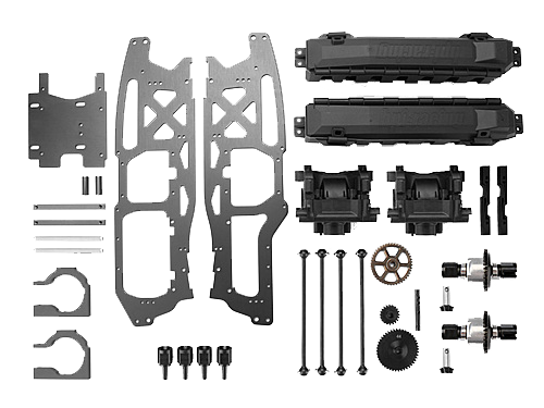

| Salut ! Voici l'image de la conversion qui était vendue par HPI : on y voit toutes les pièces nécessaires. Normalement, les fusées et cardans sont compatibles (en tout cas, sur les XL récents, je ne sais pas si ça changé entre les différentes générations), les barres du skid aussi et les bulks. Il te manque "juste" : - les plaques du châssis - la couronne de 44T pour la boite avec son axe (permet de passer d'une boite 2/3 vitesses à une boite 1 vitesse) - le support moteur (plaque + arches) ( lien) - les bacs à batterie avec leurs supports et le support pour le variateur ( lien ) - la couronne alu renforcée Si tes diffs sont en 9/29, la seule différence avec ceux de Flux sont sur le pignon/couronne qui sont moins costauds sur le XL (frittés) que sur le Flux (taillés dans la masse). Je t'ai mis des liens vers Jenny's rc pour les éléments plastiques et le support moteur. Ils vendent en achat immédiat ou aux enchères. Et même avec le port, ça revient bien moins cher que d'acheter toutes les pièces en suivant les réfs HPI. |

Oui. Par contre, c'est un châssis court, pas XL. |

| Arg c'est que je me disait , tu aurai la ref. pour un long car je suis un peu perdu.
Merci |
TranberLa fiabilisation Messages postés : 458 Age : 39
| Sujet: Re: [besoin de conseils] passage d'un xl en brushless Lun 14 Juil 2014 - 19:27 | |
| Re, Si tu veux le châssis XL HPI, il faut que tu chasses le kit 102404 : 102404 (60 € livré sur ebay) Vu qu'il contient le cardan, les axes, etc que tu as déjà, tu peux partir sur une conversion XL d'une autre marque comme la TCS en 5 mm ( TCS) |
