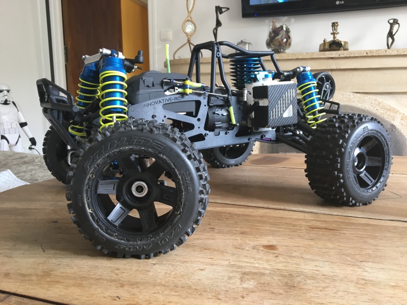

Quelques news après beaucoup d'attente...
Arrow Suite aux conseils de TastyB, j'ai monté mon kit IRC comme il se doit en perçant les triangles RPM:
Pour remédier au problème de d'inclinaison des amortisseurs, je vais me faire découper au laser des pièces semblables au kit IRC mais avec des entraxes identiques aux tours d'amortos.
Arrow Montage des héxas sur les axes de roues renforcés et je dois avouer que le montage est beaucoup plus serré sans spacers et supprime pas mal de jeu!!
Arrow Sinon, après 1.5 mois d'attente, j'ai ENFIN reçu mon châssis Twisted Evil Twisted Evil
Ce bon vieux Rob m'a offert pour le désagrément, une handle bar  Smile
C'est pas dit que je m'en serve mais c'est un joli geste commercial que j'apprécie Wink
Pièces et visserie de bonne qualité et super finitions!!
Arrow Du coup ben montage sans attendre, voici quelques tofs  love
Arrow Le skid en alu qui ne va pas rester longtemps dans cet état...
Arrow J'ai monté un carbu nova (issu du P5) pour voir si j'arrive à gagner en conso en jouant avec les différents venturis et voir en terme de stabilité si cela change quelque chose:
Au passage, vous apercevrez aussi la couronne  RRP (Thanks Gos'), et il me reste aussi à monter le filtre (mousses au lavage) ainsi que les durites...
Après avoir attendu avec impatience mon châssis, ce sont les tirants M5 qui me font défaut pour pouvoir, enfin, tester la machine!!! mauvais  enerver
En tout cas cette révison/upgrade ne lui fais de mal, ça fait plaisir de le voir tout beau, tout propre!!
Au passage, je souligne le fait que l'accessibilité à la fixation moteur et réglage de l'entredent est enormément restreinte par rapport au XL  affraid mais sinon, no regret!!!
La suite bientôt Wink

MessageSujet: Re: Savage XL LRP zr32 by Niko   Mer 15 Juin 2016 - 17:35
Magnifique, une tuerie Wink Wink

MessageSujet: Re: Savage XL LRP zr32 by Niko   Mer 15 Juin 2016 - 18:11
le chassie est super
pour tes amortisseurs , je suis curieux de voir se que ça donne car je pense passé au amortisseurs LST pour mon flux xl
a suivre excelent

MessageSujet: Re: Savage XL LRP zr32 by Niko   Mer 15 Juin 2016 - 20:44
J'ai hâte de voir ce que ça va donner ton support amortos, ce sera plus propre que sur le mien.
Tu te seras aperçu que le trou dans le triangle est une modif vraiment minime qui ne le fragilisera pas.
Un des plus beaux thermiques du forum love

MessageSujet: Re: Savage XL LRP zr32 by Niko   Mer 15 Juin 2016 - 22:35
Un joli arrivage de pièces super
Ton Savage est cool Wink
Je n'aurais pas cru que ce soit si dur de trouver ces tirants M5... Mais en toute curiosité tu as essayé sur d'autres modèles / marques Question
Ces tirants existent aussi en version titane chez HPI sous la référence #93677.
Toujours chez HPI et venant du Hellfire, il y la référence #93635 ou leur version en titane #87532. Ce sont les tirants avant. Ils sont trop longs (75 mm au lieu de 60) mais qui peut le plus peut le moins, 2 coups de scie à métaux et 2 coups de lime et ils seront à la bonne longueur Wink
Encore HPI, la référence #101024 (Dispo ICI) ou #HBC8017 devrait faire l'affaire, 5x51 mm.
Comme il ne faut que 30 mm entre les chapes ça devrait aller, ça fait 1 cm vissé de chaque côté
Il y a d'autres tirants de 5 mm chez HPI mais là il y a une partie non filetée importante au milieu, je ne sais pas si ça va le faire.
Tiens en dispo chez RC Team :
- Arrma AR330214 en 5 x 50 mm ICI.
- Team Durango TD330102 en 5 x 64. Peut être un poil longues il faudra peut être les couper. Leur partie centrale fine devrait passer dans les chapes si c'est trop long. LA.
Peut être que les références Losi LOSA6540 pourrait aller, vu la tof et considérant que ce se sont des 5 x 60 mm il me semble que les 30 mm y sont (Voir ICI) nous voyons
Dans ce cas il ne faut pas hésiter à sortir des sentiers battus et adapter d'autres modèles ou marques Wink
Au pire si tu ne trouves rien, prends de la tige filetée en magasin de bricolage  Idea  Bon tu n'auras pas le double filetage normal / inverse qui facilite les réglages donc il faudra que tu démonte un côté pour régler la longueur entre les chapes mais au moins tu pourras finir ton Savage Wink

Bon, j'ai racheté du carburant, et enfin pu faire tourner la bête quelques brefs instants!
Eh bé, ça lève beaucoup plus qu'en XL le bordel  yeahhh  yeahhh
Par contre, petit problème avec le carbu du .21 nova, il cale quand je freine...Je n'ai pas pu regarder plus que ça d'ou viens le problème, je vais déjà commencer par ma tringlerie de gaz!
Bref, rien de grave, il me faut prendre du temps pour rouler et faire les choses correctement, et pas juste 5 min comme ces derniers temps...!!!
Arrow Aussi, quelle galère mes chers confrères détenteurs de châssis courts! Exclamation
Je regrette bien l'accès aux vis du moteur sur le châssis XL!! snif snif
Sinon, j'ai enfin eu pris du temps pour dessiner mes pièces adaptation pour mes amortos, en suivant les conseils de Tasty pour les incliner plus:
Marquage du "Pro-Savage" ©️ et non gravage car je ne dispose "que" d'un laser!
Je vais lancer ces pièces demain ou vendredi, en inox 4mm et 3mm, plus lourd que l'alu hélas, mais bon...
Je posterai les pièces finies  super
